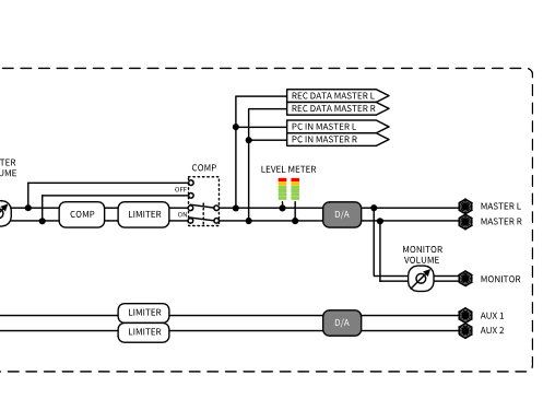

Frage an alle, die den Mixer schon haben: Sind die beiden Regler für Master und Monitor getrennt oder beeinflusst die Einstellung des Masters auch den Monitorausgang?
Find ich für Live Anwendung ganz praktisch. Denn wenn die Lautstärke eines Tracks geringer ausfällt, kannst du das für dich und das Publikum gleichermaßen mit dem Master-Regler korrigieren.

Daß der Monitor/Kopfhörerausgang vom Hauptregler abhängt ist ungeschickt, das sollte Zoom noch ändern, sollte bei einem Digitalgerät eigentlich gehen, außer die hätten das per Hardware direkt verdrahtet, was ich mir nicht so recht vorstellen kann, auch wenn die 3 Regler rechts Potis sind und keine Encoder (und der Master sich leichter dreht als der Regler für den Monitor).

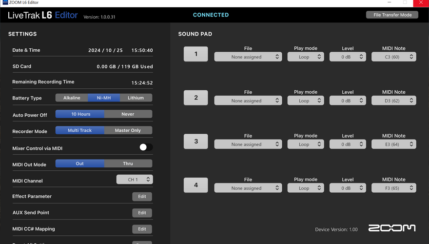

Hm. Meine Hauptplattform ist ja MacOS, aber ich nutze Windows sowohl an der Arbeit als auch Zuhause regelmäßig, bin aber bei einigen Detaileinstellungen nicht so richtig "drin". Gibts einen Tip, ob man da irgendwas umstellen kann oder fehlt mir ein Treiber? Bei meinem Yoga 370 hab ich das gleiche Problem, ganz schlimm wars bei Studio One.
Sieht bei mir am T470 so aus:
  • #83
Keine Ahnung - habe nix spezielles gemacht, habe 1920 X 1080 Bildschirmauflösung.
Dir fehlt unten aber nicht viel

Weil gefragt wurde, der Monitorregler ist wohl analog.
