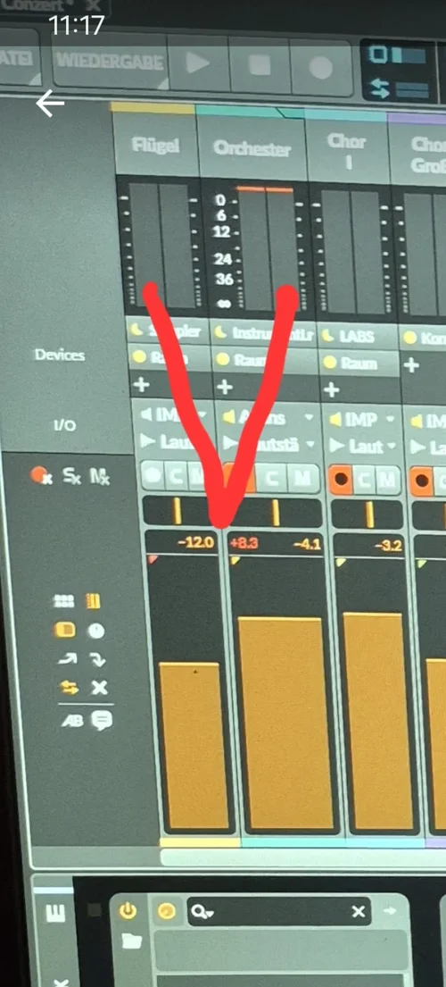

hallo, bin Anfänger und suche in Bitwig wie ich Instrumentenspuren zusammen legen kann. z.B.
Flügel und Orchester. Wenn ich auf das + in der Spur klicke, kann ich ja einen Klang wie Raumklang hinzufüge. Sobald ich aber ein Instrument hinzufügen will geht das nicht.
Da ich Bitwig wie Register an einer Orgel spiele, sind zur Zeit 36 Instrumentenspuren angelegt, die ich mit einer abgespeicherten Taste am Midipad steuere, beim drauf Drücken, wird in Bitwig in der Instrumentenspur der roter Kreis in der Spur activiert oder deaktiviert.
Mit dem Zusammenlegen von Instrumentenspuren könnte ich so, wie mit Koppeln an einer Orgel arbeiten und mehr Klang Kombinationen abrufbar sein.
ich hoffe mich versteht jemand.

lege ich eine Gruppenspur an, mit z. B. zwei Instrumente, erklingt immer nur eins in der Spur und nicht zwei, wenn ich den an aus Knopf klicke.

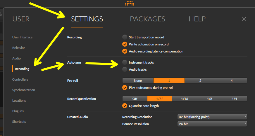

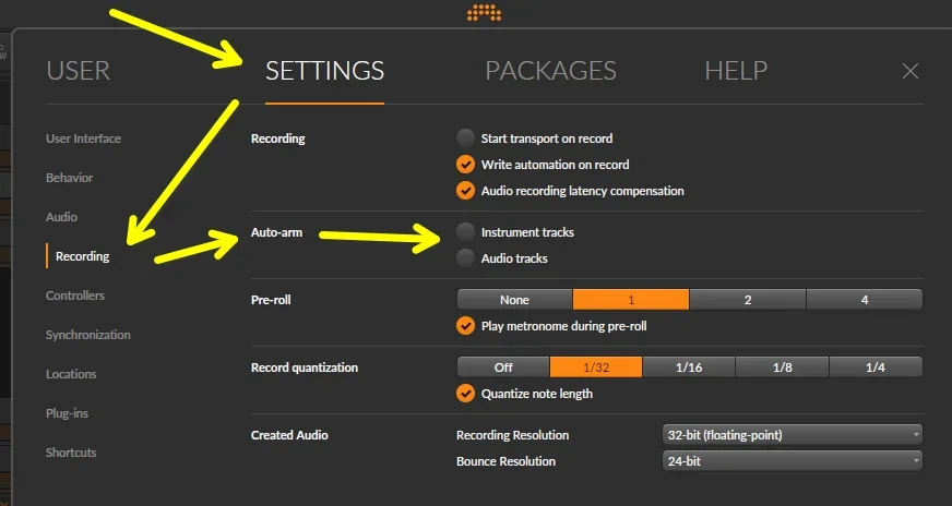

Dazu must du in den Einstellungen das "Auto Arm" deaktivieren so wie hier im Screenshot.
Das heißt aber auch, dass du alle Spuren, die du spielen willst manuell "ARMen" musst. Und am besten steuerst du die Ausgabe dadurch, dass du Spuren oder ganze Gruppen mit deinem Midi Controller mutest / entmutest .

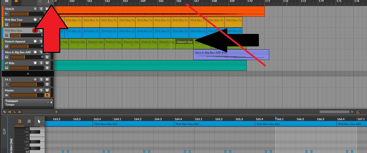

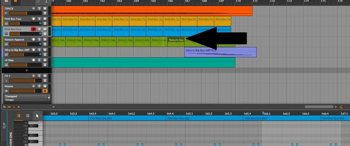

nachdem ich mehrere Spuren gruppiert hatte um einen EQ draufzulegen, kann ich keine Clips mehr im Arranger auswählen. Jetzt habe ich die Gruppierung aufgelöst, aber ich kann immer noch keine Clips direkt im Arranger anwählen, nur unten über die Pianoroll und dann sind sie oben auch leicht ausgegraut (die angewählten Clips)
Wie kann ich wieder einzelne Clips im Arranger/Timeline anwählen?
