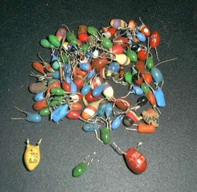

Das bezieht sich vermutl. auf Elkos und Tantals. Die Elkos trocknen aus, aber machen - anders als die Tantals - i.d.R. keinen Kurzschluss. Tantals dagegen verabschieden sich gerne mit einem solchen.
Elkos sind zylinderförmig und auf dem Bild siehst Du Tantals:
Eine klangliche Veränderung wirst Du vermutl. nicht feststellen, da beide Kondensatorentypen überwiegend nicht im Audiopfad sitzen, sondern in der Spannungsversorgung für die aktiven Bauteile bzw. im Netzteil.

Die Werte können i.d.R. auf dem Bauteil abgelesen werden, wobei die Codierung auf den Tantals ggf. tricky ist. Es gibt immer zwei Werte: Kapazität, die Du möglichst beibehalten solltest, und Spanungsfestigkeit, diesen Wert solltest Du nicht unterschreiten. Ein Überschreiten der Spanungsfestigkeit ist allenfalls ein Platzproblem, da mit ihr die Größe des Kondensators zunimmt. Allerdings sind moderne Kondensatoren bei gleicher Spanungsfestigkeit i.d.R. kleiner als ältere Baureihen.
Sowohl Elkos als auch Tantals sind polare Bauteile, sie haben einen Plus- und einen Minuspol, das muss beachtet werden!
...ah!...ok...vielen Dank für diese Info (und besonders das Bild) - ich denke, ich schraube mal eines der Geräte auf um die Kondensatoren zu identifizieren...ich hatte nämlich ein ganz anderes Bild vor Augen ;-) ...
EDIT:
...oops, schon wieder ganz ein anderes Bild :) ...

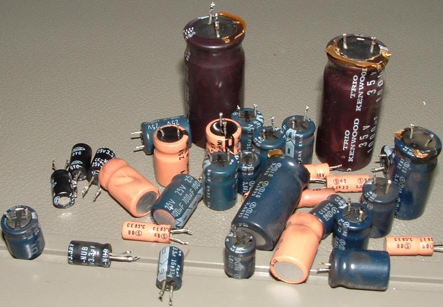

Elkos, die warm werden trocknen aus. Dabei verlieren sie ihre Kapazität und ihr Innenwiderstand steigt. Außerdem können sie anfangen zu rascheln/knistern. (Kenne ich aber nur vor *uralten* Teilen)
Der Punkt ist wirklich das warm werden. Das tun fast nur Mischpulte, weil nur die so dicht gebaut sind, das es ernsthaft warm wird.

Generell tauscht man nur Elkos - nur die altern ernsthaft.
Praktisch alle Elkos sind Versorgungsspannungsentkopplung oder Koppelelkos. Bei denen ist die Toleranz nicht so wichtig.
Damit bleibt eigentlich nur Kapazität - die muss gleich bleiben.
Spannungsfestigkeit - die muss mindestestens erfüllt sein. (Neue Elkos sind kleiner, ggfls. passen welche mit höherer Spannungsfestigkeit besser. )
"Qualität" der Elkos - darf gerne Panasonic (und Low ESR) draufstehen. Kostet kaum mehr und bei dem Aufwand, den man da treibt sind die paar Cent egal. Teure Spezial-Elkos aus der Audioesoterikbranche verschlechtern den Klang. (Weil das Geld im Sparschwein für gute Monitore fehlt. )
Typische Elkos:
