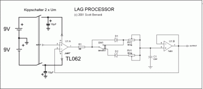

Ich möchte mir diesen LAG-Prozessor bauen:
http://home.comcast.net/~sbernardi/elec ... 2_lag.html
Meine dringende Frage ist nun folgende:
Braucht das LAG-Modul einen Versorgungsstrom oder ist das Modul rein passiv? ich habe leider nicht viel Erfahrungen im Lesen von Schaltplänen. (Habe mal ein S-Trig/Gate Converter nach ähnlichem Schaltplan zusammen gelötet, das funktioniert jedenfalls ohne Stromquelle).
In dem Plan von dem link gehen zwei Pfeile von dem TL072 weg die ich nicht zuordnen kann. jeweils Pfeil oben und unten aber ohne Beschriftung. Wenn mir jemand dabei helfen könnte diese Frage zu klären wäre das sehr nett.
Das Löten krieg ich hin, aber wenn man ein Power Supply einbinden muss kann ich das glaube ich vergessen
Mfg, Pike
Hallo.
Bin recht neu auf dem Sektor, aber diese Pfeile sind für die Stromversorgung des OP-Amps.
Laut Datenblatt, wenn richtig abgelesen, kann das Teil bis +/-18V ab ;-)
Da eine Verstärkung ausgeht, dürfte diese Schaltung nicht passiv funktionieren.
Bitte um Einspruch, wenn ich eine Falschaussage gemacht habe :mrgreen:

Erstmal besten Dank für die Antwort!
Wenn ich´s recht verstanden habe betreibt der Erbauer sein System mit 15V. Vielleicht könnte man das Modul ersatzweise mit Batterien, z.B. einem 9V Block betreiben?
ich möchte das Modul auf jeden Fall unabhängig nutzen können.
Wäre für Tips weiterhin sehr dankbar.
Pike
Re: LAG, dringende Frage an erfahrene Bastler bzgl. Schaltpl
Du brauchst eine Versorgung, üblich wären +/-15V, bei Synthesizern auch +/- 12V.
Für Batterien bräuchtest du zwei 9V Blöcke (einen für plus, einen für minus), außerdem wäre ein anderer OP (TL062, pinkompatibel) günstiger, der braucht merklich weniger Strom.

Soweit erstmal danke!
Ich verstehe nur nicht wie ich die Batterien anschließen muss. An dem OP (siehe link unten) sind ein + pol (8) und ein - pol(4), richtig?
http://www.syntax.com.tw/proddata/IC/IC-TL072.JPG
Was genau mach ich mit den 9 Volt Blöcken?
Wäre cool wenn Du das so beschreiben könntest, dass auch ich als Laie das raffe.
Pike
So:

hallo!
hat lange gedauert, aber heute hab ich´s endlich fertig gemacht: mein LAG-modul
hab´s nach der oben abgebildeten modifizierten Anleitung von Fetz gebaut,
als stand alone modul, mit den zwei 9V Blöcken,
an dieser Stelle vielen lieben Dank für die Hilfe,
ich habe noch nicht wirklich Zeit gehabt zu testen aber es läuft und meine Sequenzen gliden jetzt portamento-haft ab
kann den Schaltplan jedenfalls empfehlen, stelle die Tage noch ausführlichere Testberichte inkl. Bildern ein,
