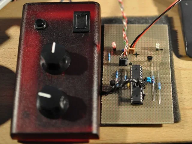

Überlege grade, ob es nicht sinnvoll ist, für so etwas mal eine Platine zu machen.... ähnlich der Midi-CV Platine, nur weniger speziell , dafür auf ein Gehäuse abgestimmt. (Mit 80 x 100 ist die jetzige etwas zu groß für "kleines Kästchen" - und der mini-Version fehlen dazu zu viele Teile, die man nervig freifliegend verbauen müsste. )
Midi rein, Midi raus, Stromversorgung, 'n paar Ein- und Ausgänge für Taster, LEDs und Potis, evtl. CV-Out. Was man nicht braucht, bestückt man nicht.
Auf dem Bild ist zwar 'ne Steuerung für eine Nebelmaschine - im Prinzip kommt das aber der Überlegung relativ nahe.

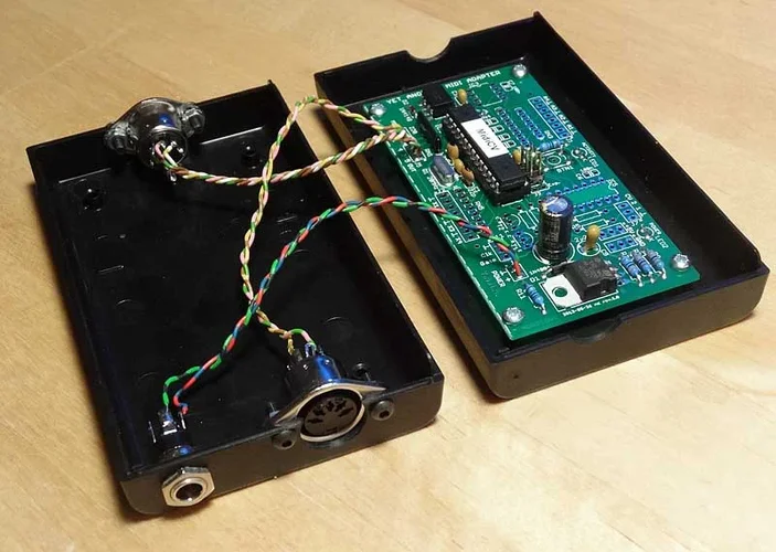

Fertig gebaut oder Platine nebst programmiertem Atmel (=selber löten, restliche Teile kosten nicht viel)?
(Platine + Atmel =9€/Stück, incl. Versand in .de. )
