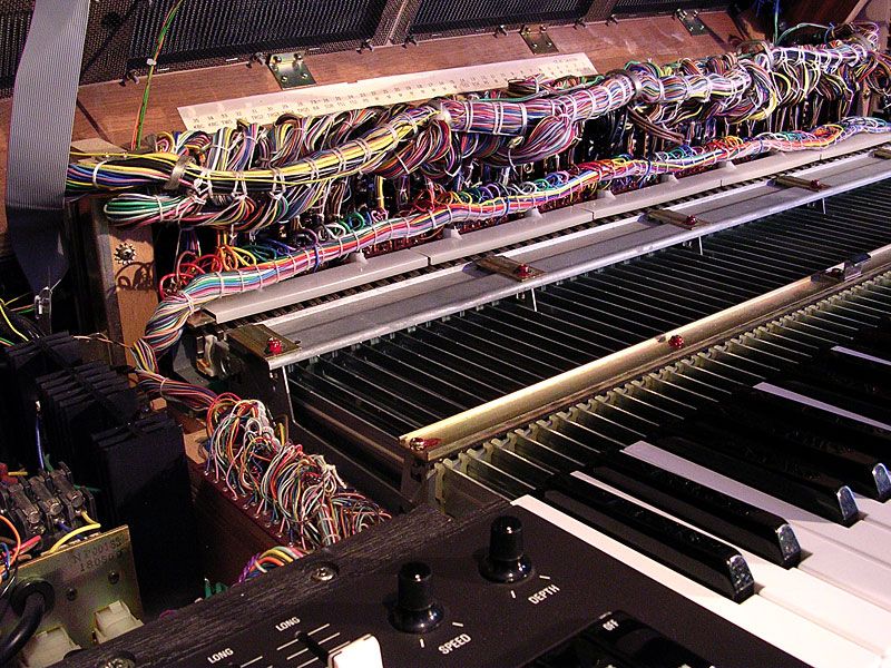

Das 30er hat, soweit ich mich richtig erinnere, wenn nicht dasselbe, dann doch ein mechanisch recht ähnliches Innenleben bei der Tastatur wie der CS80, also diese sehr lange, aus phosphatierten Metallprofilen hergestellte Hebelmimik, an deren hinteren Enden die Tastaturkontakte sitzen und auf deren vorderen Ende die weißen und schwarzen Kappen der Tasten aufgesteckt oder aufgeklebt sind. Holz ist da keines drin.
Selbiges läßt sich vermutlich auch über das CP35 und den GS2 sagen.

Hier noch ein Bild von der Tastaturmechanik des CP30:
Und hier vom CS80:
Scheint auf derselben Basis zu beruhen.
Das meinte ich schon. Sind die Kappen nicht aus Holz? Wenn ich schon mal einen CS80 offen vor mir hatte, konnte ich es mir bisher immer verkneifen, an den Tasten zu ziehen.... ;)

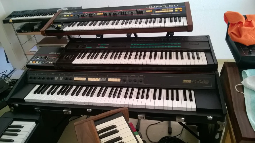

Die E Pianos, egal ob CP30/35, Crumar ect, klingen nur dann "schön" wenn die dumpfen Soundpresets angewählt werden. Ansonsten wird es bei allen sehr schnell "kreissägig".
und es braucht gute Effekte. Chrous, Phaser, Flanger, Hall, Echo... das ganze Progamm.
Die Anschlagdynamik ist wirklich gut bei diesen hochwertigen Kisten. Der Schaltungsaufwand ist/war enorm.
Du bekommst den Sound natürlich auch "irgendwie" mit einem JX8P hin, oder DX7 ... aber eigentlich ist so ein E Piano schon was feines, zumal diese so günstig sind
