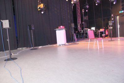

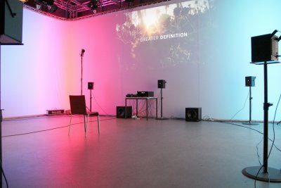

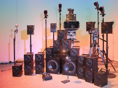

Ich habe noch was rausgesucht,als Schmankerl! :) Konnte vor ein paar Monaten mal meine Tracks auf einem aufgebauten 7.4.2 Dolby Atmos Setup abhören, per High End Yamaha Aventage CX-A5100 Vorstufe mit 11 Geihein RL906 und 2 BASIS 11K Subs. Klang ziemlich super, trotz nur nativen 5.1 Kerns der upgemixt wurde, aber natürlich fallen dann evtl. Fehler die ich nicht ausgemerzt hatte noch mehr auf! ;) Wurde aber dadurch bestärkt das die Mischungen auf alle Fälle vorzeigbar sind, wenn auch nicht auf "Hollywood" Niveau! ;) Filme, andere Produktionen und die nativen Dolby Atmos Demos klangen natürlich fantastisch, da wollte man gar nicht mehr heim gehen! :D
