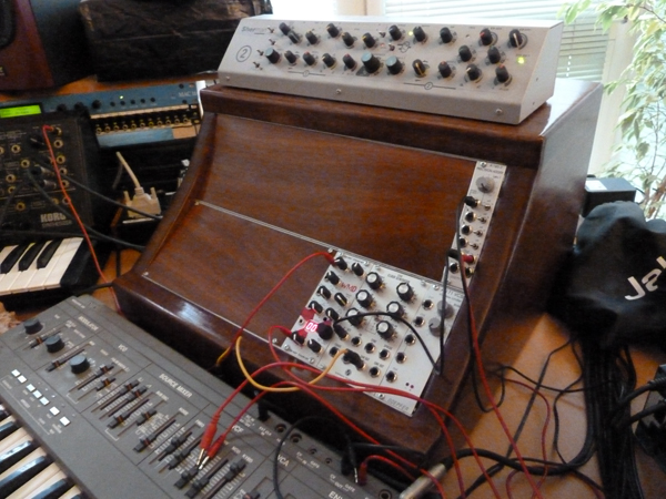

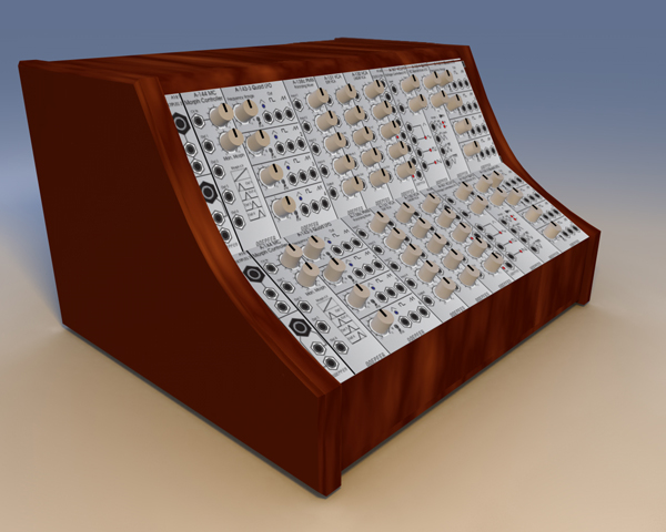

da ich mich mit dem Thema Eurorack mal ein bißchen näher beschäftigen wollte, habe ich vor einiger Zeit einem handwerklich begabten Kumpel folgende Wunsch-Skizze überreicht (Module nicht beachten, war nur für ne bessere Visualisierung):

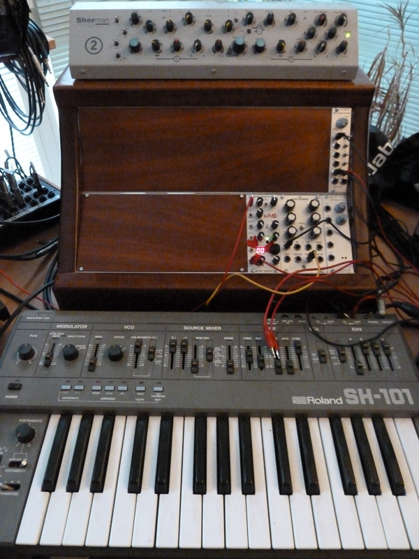

Und er hat mir daraufhin aus einer Treppenstufe und einem Doepfer DIY-Kit den Kasten hier gebastelt:
Bin natürlich glücklich über das schöne Stück (danke Lars !!! :mrgreen: ) und will nun nach und nach Module dazukaufen. Hatte vorher schon den E340 Cloud Generator, den Doepfer Slew Limiter und den Doepfer Precision Adder.
Letzte Woche kurz bei Schneider vorbeigeschaut und den WMD Geigercounter in die Familie aufgenommen. Alta, was für ein Teil, wow!!!! Bin echt restlos begeistert von den Klangverbiegungsmöglichkeiten, genau sowas hat mir immer noch gefehlt.

schönes rack...hast du evtl noch die masse und ne andere skitze ? plann ein ähnliches rack und bin auf der suche nach ideen.
Deines ist schon echt cool.

Kann Dir (oder euch) auch gerne die Datei hochladen, ist in Cinema 4D gemacht (Demoversion reicht zum öffnen/rumspielen aus, bei Maxon runterladen). Die Maße checke ich gleich nochmal, habe die noch irgendwo oder messe neu aus. Ist zwar schon wieder ein bißchen OT :floet: , aber ich kann für eventuelle Planungs- und Platzierungswünsche in den eigenen 4 Wänden jedem Cinema 4D (oder anderes 3D-Programm) wärmstens empfehlen. Habe aufgrund von zuletzt vermehrt auftretenden GAS-Anfällen immer mehr Schwierigkeiten bzgl. wo-stelle-ich-was-sinnvoll-hin bekommen. Habe hier zwar nicht Unmengen an Zeug rumstehen, aber so ne virtuelle Planung kann schon echt ne Menge Frust vermeiden.... hatte mein jetziges Setup in C4D so hier geplant (gewinnt keinen Schönheitspreis und bildet nicht die Realität ab, sondern mein Wohnzimmer :mrgreen: ):
Wiegesagt, kann die Datei von dem Eurorack gerne bereitstellen, einfach Bescheid geben.
