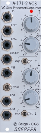

gate in ch1 von maths etwas attack und kein release und das signal pos. both von ch4 maths + feineinstellung dann keyCV in ch4signalIN und fertig ist die laube ...
so aus dem kopf ohne das jetzt mal gepatcht zu haben - aber so geht das - hab ich schon gemacht. evtl. is n denkfehler drin aber ich weiß das ich das schon nur mit maths und der anleitung die dabei ist gemacht habe. mit dem neuen doepfer sollte das auch gehen.

hallo - klopf klopf - ich rede die ganze zeit NUR von slewlimitern ... was ist denn das maths so unter anderem :denk:
wie die module heißen ist doch schnuppe - was sie machen ist wichtig!
hier nur für dich, da es ja anscheinend gerade etwas an motivation zu mangeln scheint
-> habs übrgens genau so wie beschrieben gerade mal (mit dem maths) nachgepatcht - sollte also mit dem doepfer genau so funktionieren ...

klingt für mich alles viel zu kompliziert. triggerdelay mit was auch immer (maths zb) und über n abschwächer (maths zb) das gedelayte gatesignal in die slewrate-cv-buchsen des slewlimiters (matchs zb) - diesen mit slewrate rise+fall auf 0 stellen und fertig ...
für fingered portamento halt noch n quanticer dazwischen dann klingts wie auf nem klaver gespielt ...
