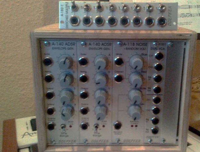

So schaut der Brüllwürfel bei mir aus:
2 x A-140 ADSR
1 x A-118 Noise-Generator
1 x A-132-1 Dual VCA
1 x A-182-1 Switched Multiple
Patchkabel:
3 x gelb (15 cm)
6 x rot (80 cm)
3 x blau (120 cm)
Das reichte mir erstmal, um dem Microbrute doch eine ganze Ecke mehr Komplexität zu verleihen. Insgesamt drei Hüllkurven sind schon cool. :phat:
Irgendwann bau ich das System bestimmt mal aus, aber das wird noch ne ganze Stange mehr Geld verschlucken, weil in jedem Fall ein neues Rack her muss.
Im Augenblick hätte ich am liebsten einen weiteren Oscillator, aber vermutlich scheint die im Augenblick günstigste Lösung ein weiterer Microbrute (Wie wärs mit einem weißen zu Weihnachten? ^^) zu sein.
