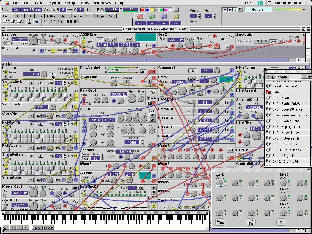

Das wäre ein Feature, was es so einfach nicht gibt.
So etwas könntest Du nur mit dem virtuell analogen "Nord Modular" machen, das Ding wird allerdings über einen Rechner bedient und gibts nur second Hand. Dafür hat es wiederrum den Vorteil, das es günstig ist und fast alles an Modulen mitbringt was man möchte.
Ich glaube man kann das auch demomäßig testen.
