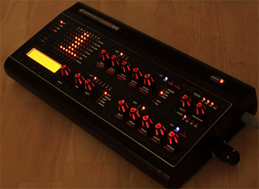

Moogulator: die MIDbox SID kam von mir, es handelte sich hierbei um die "MB-6582" Bauform mit 4 CPUs und 8 SID chips.
Tino: zum Einstieg gebe ich Dir mal ein paar informative Links von meiner Webseite und midibox.org:

Warum verbauen die meisten die Teile in dem alten Comodore?
Weil ich damit angefangen habe? ;-)
Es sieht kultig aus und ist schoen griffig :)
