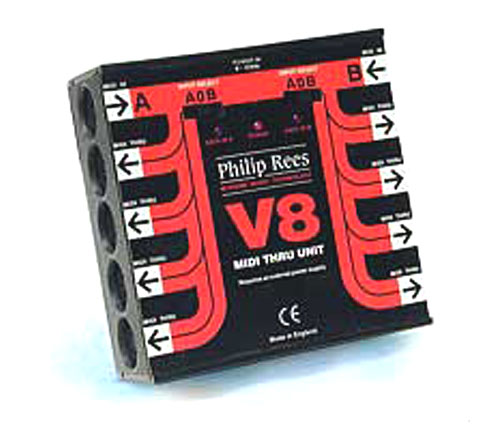

Ich habe schon 2-3 grosse x8 x10 x4
mein midi clock signal geht vom octa in eine Thru Box von dort zum Pc/Ableton, Drummachine & Analog Sequencer parallel..
von dieser thru box geht es nochmal in eine andere thrubox in die auch das Outsignal des analogsequencers und pc´s dann wieder zugeführt wird und an die synths dranhängen

Ist es nicht eher so das die Midikette nicht zu lange werden darf?! Also mit Länge meine ich die Anzahl Geräte + Kabellänge? Mein Hauptinerface ist ein Midisport, selbiges geht in ein Uralt-Sauteuer-Interface das ich nur noch als Weiche benutze, da keine Treiber mehr für OSX. Trotzdem war letztens Schluß, bedingt durch das Unding das viele Hersteller die Thru-Buchse sparen. Habe mir dann diese beiden Kästen geholt zur Erweiterung, hatte auch erst bedenken, funzt aber einwandfei:
https://www.thomann.de/de/kenton_midi_merge.htm
https://www.thomann.de/de/kenton_midi_thru_5.htm

Hä??? Hängt da noch ein Merger dazwischen, oder hat die Thru-Box 2 Eingänge + Merger?? :dunno:

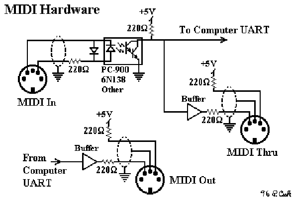

Um die Frage des Threadstellers beantworten zu können, muß man wissen, wie die Through-Boxen aufgebaut sind.
Für eine einfache und gute MIDI-Through-Box reichen die beiden Teile "MIDI In" und "MIDI Thru" im folgenden Schaltplan:
(Bild von https://ccrma.stanford.edu/~gary/controllers/midi.html)
Da wo "To Computer UART" steht, können nahezu beliebig viele weitere MIDI-Thru parallel geschaltet werden.
Wenn das die Grundschaltung der Rees V8,V10,... ist (was ich mal vermute, was man aber durch Aufschrauben überprüfen müßte), dann kann man quasi beliebig viele hintereinander schalten, weil jede Box die durch Kabelkapazitäten am MIDI-Eingang verschliffenen Flanken wieder schön steil werden läßt und die Bits wieder klar auf 0 und 1 setzt. Die Verzögerungen pro Box sind zwar nicht genau 0, aber erheblich kürzer als 1 Bit, was bei 31250Baud deutlich weniger als 32µs ist.
So verlängert man übrigens auch MIDI-Kabel wenn man mal mehr als die maximal erlaubten 15Meter braucht.
ABER: Falls die Box mergen kann oder aus anderen Gründen eine CPU enthält, dann werden die eingehenden MIDI-Bytes von seriell nach parallel und wieder zurück gewandelt, was jeweils 320µs dauert. Außerdem werden Daten oft erst weitergeschickt, wenn sie vollständig eingetroffen sind (was z.B. beim MIDI-On einer Taste durch die drei Bytes mindestens 960µs dauert).
Von solchen Boxen sollte man wenn irgend möglich nur ganz wenige hintereinander schalten, da jede mindestens 1ms Latenz hinzufügt.
Wichtig ist noch, daß man höchstens eine passive Through-Box in die Kette schalten kann, da sie im Grunde dem Eingang den Strom für mindestens zwei Ausgänge entziehen müßte, was naturgemäß nur dann funktioniert, wenn die Eingänge der angeschlossenen Geräte nicht viel konsumieren (was aber bei einer zweiten passiven Box der Fall wäre).
PS.: Die V8 kann nicht mergen. Also könnte sie auch wie oben aufgebaut sein. Das kann man auch ganz übel testen, indem man den Schalter hin- und herschaltet, während auf beiden Eingängen Daten kommen. Ohne CPU kommt es schnell zu Notenhängern. ;-)

Dass die Anzahl der Thru-Stufen in der Realität einen Einfluß auf die MIDI-Kette hätte ist ist eine nicht ausrottbare Mär. Wie DanReed erläutert hat, gibt es hier keinen nennenswerten, oder gar hörbaren Verzögerungen.
Die Verzögerungen, die es tatsächlich gibt, die liegen im 1stelligen Nanosekundenbereich. Da dürfen also ca. 10000 Geräte per Thru hintereinandergeschaltet werden, bevor es eine Verzögerung von einem Bit gibt (und das ist noch immer erst 30tel der Länge eines Notenbefehls...). Also: Vergiss das endgültig.
Anders sieht es bei den Kabeln aus. Hierbei stellt die länge des einzelnen MIDI-Kabels ggf einen limitierenden Faktor dar. Aber nicht die Kablelänge der Kette. Eine Kette aus einmal 20m und viermal 50 cm kann Probleme machen. Eine Kette aus zehn mal 3m, obgleich sie in der Summe länger ist.
Nach meiner Erfahrung klappen MIDI-Verbindungen bis etwa 10 oder 15 Meter total sicher. Danach kann es kritisch werden. Das hängt aber komplett von individuellen Eigenschaften des empfangenden MIDI-In ab. Da kann die Verbindung bei zwei eigentlich gleichen Geräten beim einen klappen und beim anderen nicht klappen. Ich hab aber schon MIDI-Verbindungen ca 50 Meter weit durch ein Mikrofonkabel-Multicore von der Bühne zum Mischpult verwendet, die problemlos funktionierten.
