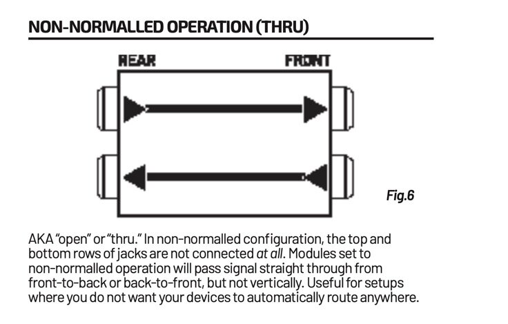

was wäre der Vorteil vom TRS³ mit zusätzlicher Thru-Einstellung?
Du kannst dort bspw auch Hardware FX, Preamps, ect anschließen, ohne daß die fest im Signalfluß verkabelt sind.

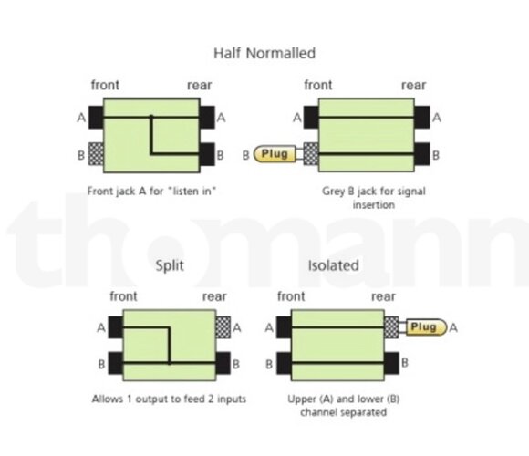

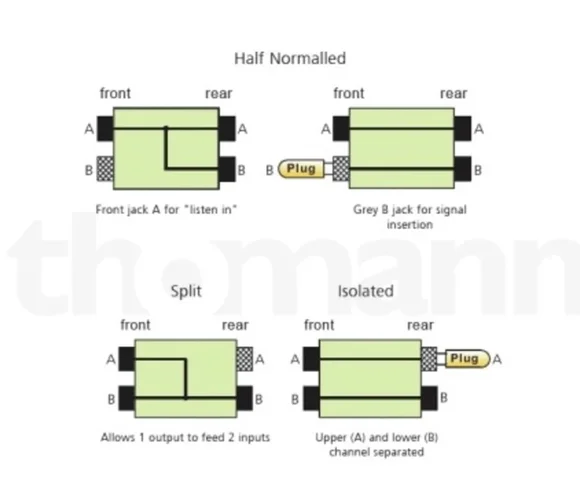

Im Normal Mode wäre das theoretisch sogar egal.
Speziell wirds im Halbnormalisierten Modus.
Wenn du dort hinten alles wie gehabt vekabelst und vorne oben reingehst, dann hast du nen Split.
Das heißt das Signal wird weiterhin von hinten oben nach hinten unten weitergeleitet und vorne oben kannst du nochmal abgreifen und anderweitig weiterschicken.
Steckst du vorne unten ein Kabel, wird der Signalfluß der hinteren Buchsen genau wie im Normal Modus unterbrochen.

sweet, der fehlende Thru-Mode war für mich bis jetzt Ausschlußkriterium - Effekte will man nicht mit selbst verbinden ("Feedback") wenn mal gerade nichts angesteckt ist..

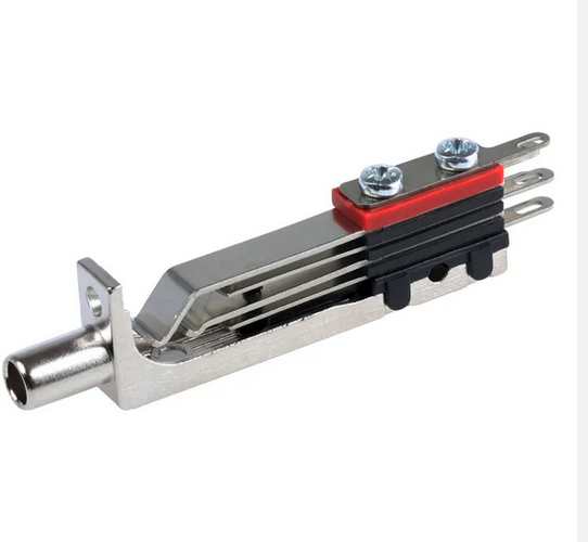

Ich bezweifle, dass die mechanische Qualität signifikant besser ist. Mechanisch werden Patchbays erst besser, wenn Kontaktzungenlänge länger wird, einfach weil der Biegewinkel der Kontaktzunge dank des größeren Radius deutlich kleiner wird. Dadurch ist die Federkraft der Kontaktzunge viel besser und die Buchsen leiern nicht so stark aus.
Eine mechanisch bessere Buchse sieht so aus:
(das ist jetzt 4,4mm-TT, aber für 6,3mm und Bantam gibts das auch)
Eine mechanisch bessere Patchbay mit beidseitigen Buchsen, müsste mindestens doppelt so tief sein.

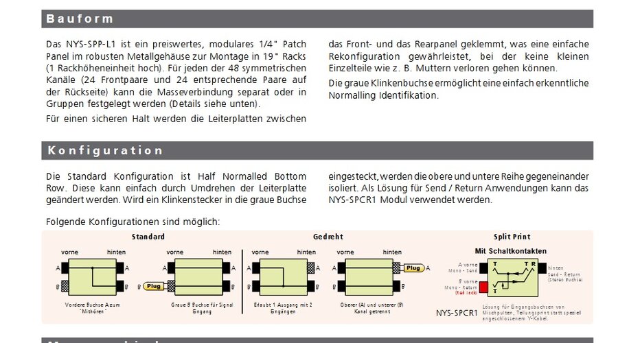

Schau dir so ein Modul mal genau an.
Da sind nicht ohne Grund drei Buchsen in Schwarz und eine in Grau oder Rot (je nach Modultyp).
Man sieht das auch auf deinem Bild, daß die Module unten um 180° gedreht eingebaut sind. Die schraffierte Buchse ist die Graue.
Edit:
Ich hab hier noch nen Auszug aus dem Neutrik Produktkatalog, wo man das mal sieht.
Für den Split Print Modus gibt es ein extra Modul als Zubehör zu kaufen.
