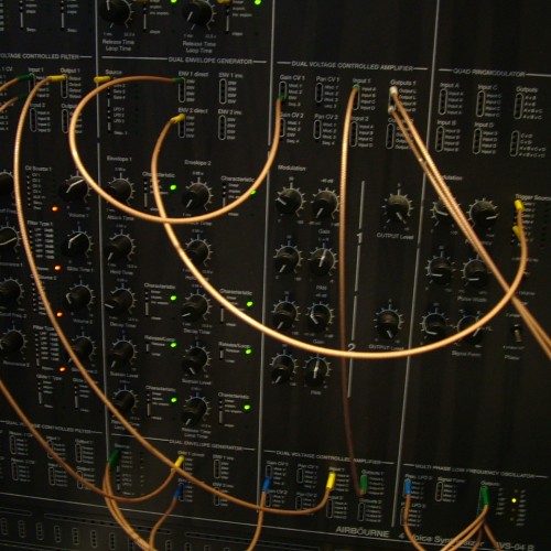

Modular Systems
all modular digital and analogue systems, semimodular + real modular
http://www.sequencer.de/blog/wp-content/uploads/2009/04/musikmesse2009ffm45-500x500.jpg
Modular Synthesis - no synthesis form, just a technique of letting modules of very basic musical funtions like a constant oscillator or a filter etc. to synthesize (-> synthesis) a sound and to completely be free in which module can do what in the signal flow. there's a subcategory semimodular which is not really modular but looks like it, but it's signal path is often not freely patchable. not to be confused with prepatched systems like Roland System 100m and System700, because it is possible to break the prepatched signal paths and patch it freely, so these are modular, not semimodular.
MODULAR modulare Synthesizer werden gern als "Syntheseform: modular" bezeichnet, es handelt sich jedoch um ein Synthesizer-Konzept bzw. -Bauform. Das modulare Prinzip bedeutet dass komplette Auftrennen und Verknüpfen aller Module, insbesondere des Audio-Signalweges. Die Module sind musikalisch gesehen kleinste Einheiten von Klangmöglichkeiten, aus deren Gesamtheit erst der fertige Klang zusammengesetzt wird (daher auch der Begriff Synthese - ZUSAMMENSETZEN). So findet sich in einem Modul z.B. meist nur eine Funktion, wie etwa ein Schwingungserzeuger (Oszillator) oder ein Filter - dabei ist hier alles mittels Patchkabeln verbindbar. Ein Oszillator würde natürlich Ausgänge für die Schwingungen (Rechteck, Sinus...) haben und Eingänge für die Steuerung (Pitch, Pulsweite...), welche Tonhöhe diese Schwingung haben soll oder zur Veränderung der Schwingungsform. Die ersten Synthesizer waren modulare Systeme, später gab es dann Kompaktsynthesizer, die letztlich auch aus einer Anzahl von fest verdrahteten Modulen bestehen. Es gibt auch semimodular(semi= halb), eine pseudomodulare (pseudo=täuschen, unecht) Aufbauform. Außerdem ist noch entscheidend, ob es wirklich Module gibt oder ob es eine Zusammenstellung von Pseudomodulen ist, die sich nicht tauschen lassen, aber dennoch sich alle diese Baugruppen frei verschalten lassen. Streng genommen ist selbst das noch kein modularer Synthesizer. Aber wir wollen ja mal nicht so sein, nicht? Sonst wäre Serge kein Hersteller von Modularsynthesizern.
