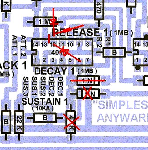

Kumulative Beschreibung aller (bekannten) Fehler, Platinenversion V1.2
Alte Diskussion zu einigen Fehlern: http://www.sequencer.de/forumsynth/forumDIY/simpleiszer_bugs.html die Änderungen an der VCA-Steuerung, die hier gemacht wird, sieht aber anders aus!
Der ENV/VCA-Switch funktioniert so, wie er im Schaltplan gezeichnet war, nicht, korrigierte Version folgt in Kürze. Das verdrahtet man am besten direkt an der Frontplatte, dazu ist (dann) keine Änderung auf der Platine (mehr) nötig, bzw. die muss wieder rückgängig gemacht werden.
Die bisherigen Änderungsvorschläge verhindern einen guten VCA-Abgleich!
Übersicht der Bugfixes auf der Platine:
Bestückungsdruck mit Bugfixes in groß zum Ausdrucken [1]
1. Fehler in der ADSR Hüllkurve :
Sustain läd auch bei Release weiter nach.
Beide Dioden unter dem 4016 entfernen. Die obere durch eine Brücke ersetzen. Den 47K Widerstand darunter auch entfernen. Verbindung zwischen P12 und P13 vom 4016 auftrennen.
Jetzt eine Diode zwischen P12 und P13 - schwarzer Strich Richtung P12. Damit wird verhindert, dass A durch R aktiviert wird. Eine Diode zwischen P12 und P6 - schwarzer Strich Richtung P12. Jetzt aktiviert R P12. Einen 100K von P12 an Masse, damit sich P12 auch abschalten kann.

Leiterbahn zwischen GATE IN und dem 100kOhm Basiswiderstand trennen. Trennstelle mit einer Diode überbrücken, Kathode (Strich) zum 100kOhm hin. Einen 100kOhm von der Kathode gegen Masse. Der zieht den offenen Eingang zuverlässig auf 0V.
freilegen der s/h schaltung
http://www.sequencer.de/forumsynth/forumDIY/simplesizer_sh_freilegen.html http://www.sequencer.de/forumsynth/forumDIY/simplesizer_bugs_A.html
