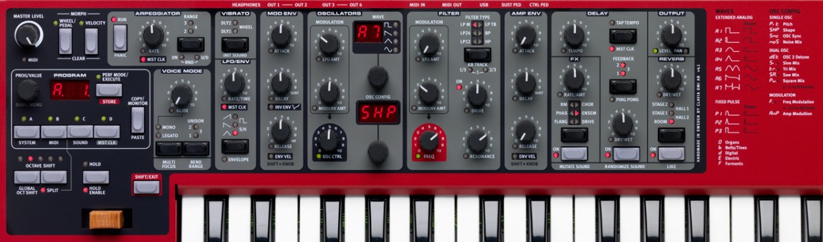

Hier nochmal zum Vergleich:
4er:
A1:

...verhauen mit dem Produkt, Preis/Leistung und Nachfrage wegen Analog...
Bei dem Werbeargument "Analog" wird mir nicht warm ums Herz und mir ist halt für mich persönlich aufgefallen, das ich die meisten analogen Polys für Flächen und so etwas viel zu langweilig finde.
Virus, MS2000/Microkorg, Microwave XT und Nord 4/A1 finde ich aufgrund der digitalen Spektren/Wellenformen für Polyphones und Flächen viel brauchbarer.
Sogar die Romplerecke ist mir da sehr nah. Für mich haben VA's immer noch eine große Berechtigung.
Der einzige vollanaloge Poly der mir gefällt ist der OB-6.
M.i.a.u.: rz70
nee die Clavianer haben sich verhauen mit dem Produkt, Preis/Leistung und Nachfrage wegen Analog, passten nicht zusammen!
typischer "Analog ist immer besser" Quatsch. Ich fand den A1 von allen Synths die ich in den letzten Jahren hatte (und das waren viele), mit am interessantesten. Hat einen tollen Sound, 24 Stimmen, 4-fach multi, tolle Effekte. Auch die Tastatur war für schnelle Synthlines sehr gut zu gebrauchen. Wer aus dem A1 und dem Nord 4 keine tollen Sounds raus holen kann, der sollte sich ein paar Soundpacks für seine DAW kaufen und damit Musik machen.
M.i.a.u.: VEB Synthesewerk, subsoniq und newuser
Ich habe Euch beide auf dem Schirm :) , hatte schon vor Tagen gesehen das Du, Klangsulfat, einen suchst.
Ich habe beide gebraucht gekauft sind im Superzustand und waren günstiger als die ganzen Angebotspreise das vermuten lassen.
Ich glaube auch das der A1 "zu teuer" ist.
Das Konzept ist super und es hätte meiner Meinung nach Clavias Megaseller werden können wenn er etwas günstiger wäre.
Nun war ich gestern nachmittag mir eigentlich schon klar was ich tue und habe mich nochmal intensiv an den 4er gesetzt und finde den jetzt klanglich viel besser als vorher und auch anders als den A1. Er wirkt so als ob er auch "dreckiger" als der A1 könnte.
Ich muß mal probieren den Klang zu analysieren und mit dem A1 nachzubauen.
Jetzt bin ich genauso schlau wie vorher:harhar::selfhammer:
Bei mir bleib auch der Nordlead 4 übrig, für mich bis auf die lausige Tastatur ohne AT immmer noch mein Lieblingssynth
Hattest Du auch beide?
Wie würdest Du die Unterschiede beschreiben?
Ich fand die Unterschiede nicht so riesig, außer das dem A1 halt in der Struktur was fehlt, was ich aus klassischer Sicht nicht so haben wollte, schlecht fand ich keinen und ein Virus wie hier vermerkt wird hat nicht den Clavia Sound und mir gefällt der bei Beiden. Also wenn Dir die Struktur vom A1 entgegenkommt ist das kein Grund den zu verschmähen und er soll ja immer analoger klingen, bei Filterreso stimmt das auf jeden Fall. Ich hab auch lange überlegt, jeder der Beiden hat so seine Vorteile und am Ende ist es die klassische Struktur geworden.
  • #26
Absolut so isses, wobei die Geräte, vor allem der A1 da schon viele Klänge an Board hat.
  • #29
(...) war da nicht auch was mit den fehlenden Envelope?
Fehlen tut da kein ganzer Envelope, nur ein Parameter. Erst durch den A1 ist mir aufgefallen, wie wenig ADSR ich benötige. ADR/ASR erschlagen unglaubliche viele brauchbare Sounds. Für die ganz wilden Pads nehme auch ich Rompler zur Hand, denn die Pads aus sowas wie der Roland JV-Serie sind besser als alles, was ich je schrauben könnte.
Und auch mir ist analog vs digital völlig egal. Das Clavia insgesamt Preise verlangt, die am allerobersten Ende der obersten Skala für die Features ihrer Geräte liegen, war und ist schon immer die Wahrheit.
Der A1r ist für mich seit meinem verkauften Juno 60 der erste Synthesizer, bei dem ich Kreationen häufig gar nicht abspeicher, weil es so klar ist, wie ich genau dort wieder hin komme. Absolute Spaßmaschine, zumindest im Pop-Kontext.
M.i.a.u.: newuser
  • #30
Wobei mein 4er auch "Additional Digital Waveform models" hat, in der Tabelle fehlen die ;-) .
Keine Ahnung, ich glaub' ich hab' 2014 die frühe Version auf der Messe angespielt. Mein Interesse an VAs hält sich mittlerweile in Grenzen, sieht man von den wenigen Ausnahmen mit interessanten Verschaltungen ab.
