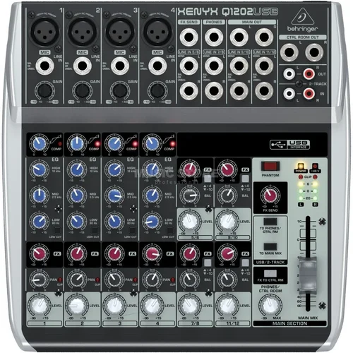

Ich hab mir gerade dieses kleine "Noise-Modul" :) zugelegt und ich verstehe nicht wie ich den "FX Send" benutzen kann, weil´s kein FX Return gibt. Da kommen die 2 Tatsachen zusammen dass das im Manual nicht gerade 100%ig klar erklärt ist und zum anderen dass mir ein wenig grundlegendes Verständnis von Signalwegen fehlt. Vielleicht kann mich hier jemand erleuchten. Vielleicht hab ich´s auch doch schon richtig verstanden. Muss ich das Return-Signal dann am Effektgerät selbst abgreifen und einen Line-In am Mixer "opfern", um das Signal mit Effekt dem Mainout wieder zuzuführen?

Ohne Return kannst du über Line In eines Kanals gehen und bei Mono Signal auch den EQ nutzen.
Zwei Mono Eingänge inklusive Kanalzüge für Stereo Return verbraten ginge logischerweise auch^^
Was ist mit dem 2 Track In?

Klar kann man einen (Stereo)Kanal als Return nutzen. Und wenn dieser wieder einen Effektsend hat kann man dann diesen als Feedback nutzen. Oder wenn kein Effekt genutzt wird als Monitorweg oder, oder...

Es scheint also in dieser Ausführung des Mischpultes keinen FX Return zu geben und man muss einen normalen Eingang "opfern"
Ganz genau .. oder du versuchst es über die TapeIn's ,falls man die dem MainmixSignalStereoOut hinzumischen kann.
Es gibt leider solche Mixer mit Spar-Sends ohne Returns. Das freche daran ist ja, dass Kleinstmixer eh sehr wenige Kanaleingänge haben, um sie für FX Return zu verschwenden.

Das ist das was bei anderen Kleinmixern "Tape-In" oder (CD/Tape In) heißt. Da kann man ein Signal dem Main hinzufügen das man aber in keiner Weise weiter bearbeiten kann (also, nicht mal die Lautstärke anpassen).
Den 2 Track könnte man dann auch nehmen, Lautstärke dann am FX regeln, oder musst halt einen Kanal opfern.

Ich hab ein T.C. M300 - bzw. ist noch nicht da, aber kommt diese Woche noch. Das gibt zwar Stereo aus. Der Mixer sendet am Send FX aber nur Mono so wie ich das Manual verstehe.
Mono Send ist voll ok. Als Return würde ich aber einen Stereo Kanal nutzen. Reverb in mono ist irgendwie Quatsch.

Also vom Prinzip ist es ja ein Auxweg ( sie nennen es hier nur FX Send )
Na ja und Auxwege sind per se immer Mono. Deswegen und um Gruppen zu bilden, haben grössere Kleinmischer mehrere Auxwege.
Mein Kleinmixer Mackie 802 VLZ ist ja in der Oberfläche deinem Behringer Mixers sehr ähnlich und hat auch nur einen Einzel Mono Aux pro Kanal.
Allerdings hat er einen Lautstärke regelbaren Stereo Return :cool:
(ohne dass dieser Aux oder FX Return heissen muss )
und genau dass ist ein Return ja auch.
Einfach nur ein weiterer Mono/Stereo Kanal ohne irgendwelche Regelelemente, der nochmal ein zusätzliches Mono/Stereosignal dem Mainout hinzufügt.
Deswegen kann man Returns (so vorhanden) auch für alles mögliche zusätzliche Klangmaterial missbrauchen.. Muss nicht zwingend das rückgeschliffene Aux oder FX Signal sein.

Im Pre-Fader Modus wird die Send-Buchse auch gerne zu Monitoring-Zwecken benutzt.
Deshalb braucht es da auch keinen Effekt-Return.
Behelfen kann man sich, indem man als "Pseudo"-Return einfach einen Stereo-Kanalzug nutzt.
...dann aber tunlichst den Kanal-Send zudrehen - sonst Feedback-Schleife!
