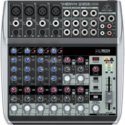

Ich hab mir gerade dieses kleine "Noise-Modul"
Was hat denn die Taste "FX to Control Room" für eine Bedeutung?
Es gibt tatsächlich Klein(st)mixer am Markt, die keinen Return anbieten.
Eigentlich ein Unding.
Muss ich das Return-Signal dann am Effektgerät selbst abgreifen und einen Line-In am Mixer "opfern", um das Signal mit Effekt dem Mainout wieder zuzuführen?
Ohne Return kannst du über Line In eines Kanals gehen und bei Mono Signal auch den EQ nutzen.
Zwei Mono Eingänge inklusive Kanalzüge für Stereo Return verbraten ginge logischerweise auch^^
Was ist mit dem 2 Track In?
Was für FX hast du?
Wenn die Stereo ausgeben könntest du trotzdem mal testen ob es auch ein Mono Kanal tut. Je nach dem ob du eher einen Mono oder Stereo Kanal gewillt bist herzugeben.
Vermutlich kann man so einen eigenen Monitormix erstellen.Was hat denn die Taste "FX to Control Room" für eine Bedeutung?
Mir würde für den kreativ Einsatz tatsächlich der Solo Bus fehlen.
wie ich den "FX Send" benutzen kann
Ebenfalls zu Monitoring-Zwecken.
Mit den Sends lässt sich ein eigener Submix erstellen. "FX to Control-Room" legt den Submix dann auf bspw. die Regie-Abhöre, wenn diese am Control-Room-Out (rechts aussen) angeschlossen ist.
Und Tape In auch. Und am Tape In ist bei mir kein Tape angeschlossen.![]()
