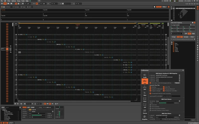

...und schon das 1te Problem... ich kann mit Renoise jetzt prima synchron Midi Daten aufzeichnen...
leider werden diese aufgezeichneten Daten nicht an der MC909 abgespielt...
ich habe alles soweit in den Preferences eingestellt inkl Kanal... aber er sendet nichts...
Der Motu Asiotreiber funktioniert gut ... und die Midi-In/Outs werden erkannt...
Muss man irgendwas ins Pattern eintragen oder beim Sample/Instrument?
MC909 ist auf "Remote"...

Die in einem Track aufgezeichneten MIDI-Daten sind immer einem Instrument zugeordnet. In der Track-Spalte ist die Nummer des von der Note gespielten Instruments die erste Nummer rechts des Notenwerts.
Wenn du auf F8 drückst, müsstest du standardmäßig in die MIDI-Einstellungen des aktuell ausgewählten Instruments kommen.
Schaue in den MIDI-Einstellungen des Instruments das mit der MC-909 kommunizieren soll (mit + und - des Ziffernblocks kannst du zwischen den Instruments wechseln) , ob das Output Device entsprechend eingestellt ist und ob der MIDI-Kanal stimmt.

Oha war noch simpler...nach Neustart gehts jetzt... aber wo ist der gute alte Panicbutton? Hab ne Midischleife...
Meldet auch jedesmal CPU Überlastung... also mal nur eine Spur aufgenommen
und nachher beim abspielen Midi-In auf none..
aber er verteilt die Noten in Track 01 auf zig Tracks... dabei sollte er nur ein Rythmpart aufnehmen
ich merke schon ich werde mich einlesen müssen...
Im Prinzip sollte MC909 per Midi an System1 an Renoise und zurück an MC909...
und jeden Kanal auf einem Track aufnehmen um das mod dann abspielen
zu können während es die Hardware benutzt.

Vllt liegt das an den fehlenden Note-Offs in deinem Track? Die Noten wurden aufgenommen, als ob sie alle "unendlich" gehalten werden; soll das so sein? Ich schätze mal das nicht. Wenn du interne Samples verwendest ist das kein Problem, bei externem MIDI schon.
Ich hatte möglicherweise mal ein zumindest ähnliches Problem mit externem MIDI, bei dem Renoise sich beständig weigerte Note-Offs mitaufzuzeichnen, obwohl sie (wie bei dir in den Options eingestellt) mitaufgezeichnet hätten werden sollen.
Die Problem lag darin, dass wenn Renoise in einem Instrument keine Samples findet es warum auch immer meint keine Note-Offs setzen zu müssen.
Sobald ich dem eigentlich externen MIDI-Instrument mindestens zwei (leere) Samples (du kannst im Renoise Sample-Editor stumme Samples erzeugen) auf die z.B. ersten beiden Sample-Slots gelegt habe, hat Renoise die Note-Offs wie auf magische Weise mitaufgezeichnet.
Irgendwo im Handbuch oder Renoise-Forum wurde das mal erklärt.
Vllt hilft das auch bei dir.

Jetzt mal paar Noten in den Tracker gedrückt und MC und System1 angesteuert... dabei erhält Renoise die Clock der MC909... Klappt traumhaft... zudem kann ich die erzeugten Töne jeweils der MC und des System gleich als Sample mitrendern... so muss das sein.
Hat sich jetzt schon gelohnt der Kauf...
Danke allen nochmal für die Tipps...
nur das er beim Noten aufzeichnen aus der Hardware die Tracks als Chorus schreibt habe ich noch nicht hingebogen bekommen... aber ist so rum dann auch egal... EDIT: beim Midi-In des Instrumentes auf "mono" stellen hat geholfen.
es scheint geschafft...
