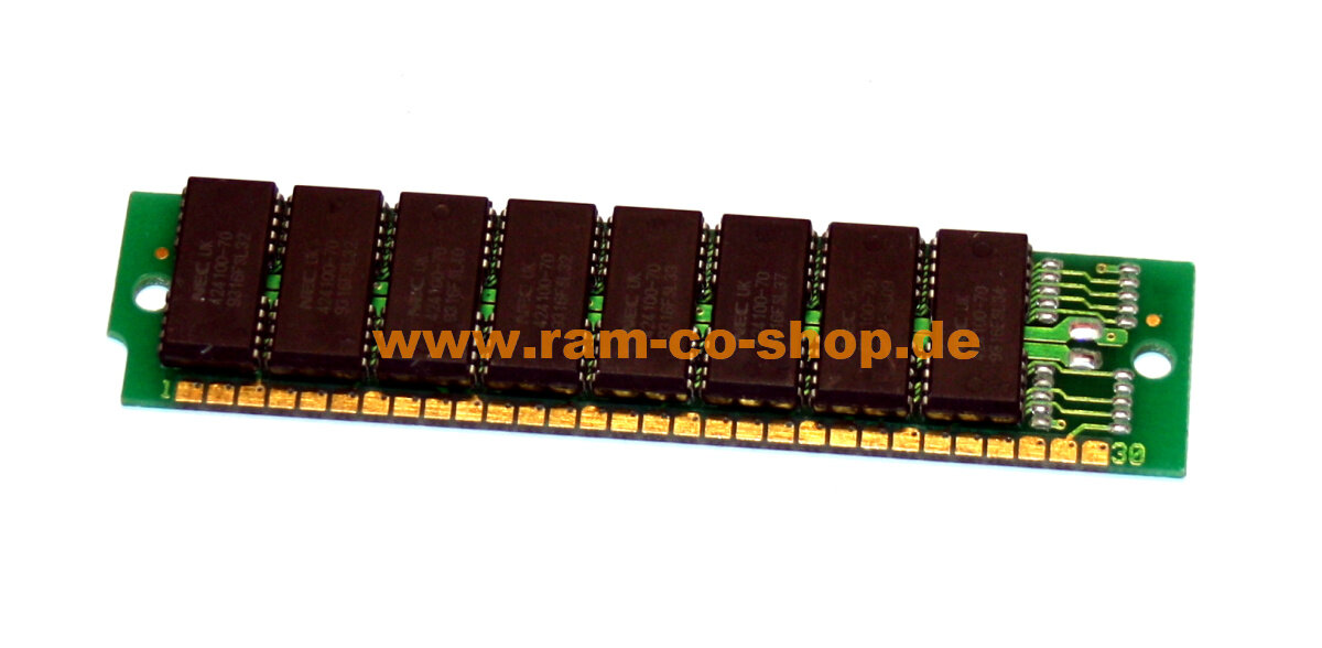

Es könnte ein Speicherriegel defekt sein. Ggf. die mal anders einsetzen bzw. reduzieren und testen.

Im Übrigen kann das Problem auch auftauchen, wenn man RAM mit Parity verwendet (was mechanisch passt, aber nicht gut funktioniert bzw. das Gerät beschädigen kann). Man erkennt diese Riegel beispielsweise an einer vollen Bestückung (beispielsweise 9 Bausteine statt 8 und einem ungenutzten Platz). Oder die aufgedruckte Riegelbezeichnung mal googeln, meist gibt es dazu Infos im Netz.

Das Gerät gibt 31.274 BLKS Speicher an. Wenn der Speicher defekt wäre, dürfte er doch nicht die volle Anzahl an BLKS wiedergeben, oder?
Wenn er beispielsweise nur nach der elektrischen Beschaltung der Bänke geht und die Speicherzellen nicht wirklich einem Schreib-/Lesetest unterzieht, kann das schon passieren. Ebenso bei Parity RAM - der ist ja nicht defekt, sondern "halbwegs inkompatibel" (obwohl: in meinem K2000R geht das seit 14 Jahren gut, aber der ist auch nicht so eine Diva wie der ASR).
Bin aber kein Low Level Hardwareexperte, um das abschließend beurteilen zu können. Speicher wäre aber bei "Schafhaften Daten im RAM" die erste Stelle, wo ich suchen würde. Die Riegel wechseln und prüfen geht auch schneller als sich mal eben ein neues CPU Board o.ä. zu suchen. Wenn es dann nicht der RAM war, hat man schon mal eine häufige Fehlerquelle ausgeschlossen.
Was ich auch immer empfehelen würde: Die Stecker zwischen den Boards wie auch die Speicherriegel auf einwandfreien Sitz und Korrosionsspuren prüfen. "Ensoniq" bedeutet auf Deutsch wahrscheinlich "Wackelkontakt", jedenfalls hatten die Geräte diesbezüglich schon immer eine Anfälligkeit, die sich in Abstürzen und Datenverlusten bemerkbar machte. "Error 144 Reboot?" sollte man auf T-Shirts drucken... ;-)

Also wenn ich das richtig deute, dann sollte ich den RAM mal austauschen, oder? Bekomme ich den so noch in DE oder muss ich den via Ebay aus den USA bestellen?
Diser müsste funktionieren, richtig? Hoffe es war erlaubt einen Link zu posten....andernfalls entferne ich Ihn gleich!
