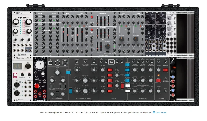

Mein Rack sieht folgendermaßen aus: https://www.modulargrid.net/e/racks/view/1366680
Ich habe jetzt noch insgesamt 20 HP frei. Was würde euch noch fehlen bzw. welche(s) Modul(e) wären für euch ein Muss.
Von Außen kommt noch ein Deluge, 0-coast und minilogue XD dazu.

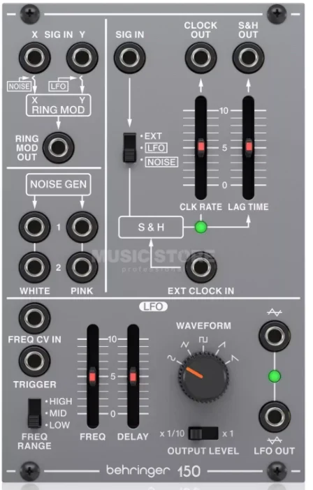

Vielen Dank. Stimmt das "Behringer 150 Ringmod / Noise / S&H /LFO" könnte etwas mehr leben reinbringen.

Also als Einsteiger in die Eurorackwelt gleich ein Plaits, Yarns sowie ein Disting mkIII reinzunehmen halte ich ja für engagiert.
Zwei FX-Aid empfinde ich als Overkill. Könntest ja eins durch einen Erica Synths Pico DSP (ist aber nicht soo toll) sowie ein Befaco Outputmodul ersetzen.
Mit dem Yarns hast Du ja bereits einen 1A Sequenzer sowie einen Arpeggiator. Da musst Du also nicht immer einen externen dazu nehmen.
Was definitiv fehlt sind LFOs. Nimm einen Quad- oder Octal-LFO dazu. Was will man mit einem Modularsystem, wenn es dann am Ende nahezu statisch bleibt? Da reicht dann ja auch ein Taschenrechnermusikant.

Du hast 4 Hüllkurven. Das ist recht viel. Ich brauche selten mehr als 2. 2 Effekte finde ich gut, bei mir sind es einfach andere. Aber da Du so oder so ein Delay brauchst könntest Du eins durch das Nostalgia ersetzen welches super klingt.
Ich würde noch ein Cosmix nehmen und einen Tip Top Fold Processor. Der macht mir viel mehr Spass als Plaits. Dann bist Du schon recht gut bedient. Plaits würde ich weglassen, das fand ich immer ein Kompromiss. Falls Du mal mehr TE hast kannst Du immer noch einen sehr guten Digi VCO nehmen (Odessa oder Erica Graphic VCO).

Den Nostalgia werde ich mir mal näher ansehen. Plaits habe ich schon und finde den eigentlich ganz spannend.
Über kurz oder lang (eher lang) kommt der Model d sicherlich auch raus, um Platz für weitere Module zu machen. Dann würde ich noch nen weiteren analogen vco,vcf,vca nehmen, aber vllt. auch mal die von dir genannten näher ansehen.
