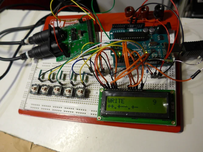

SQ-3P Prototyp: Polyphoner MIDI-Stepsequencer im Stil des JX-3P (128 Schritte), schritt-triggerbar per externem Triggersignal (der Widerstand der rechts weghängt geht zur Buchse).
Das Display zeigt für sechzehn Steps der aktuellen 16er-Gruppe die Step-Art (Note/Tie/Rest) und die Stepnummer.
Der Trigger löst entweder eine bis vor den nächsten Step gehaltene Note aus (so funktioniert der JX-3P) oder einfach eine kurze Note mit einstellbarer Notenlänge (dafür gibts eventuell noch ein Poti).
Außerdem gibts noch einen Chord-Trigger-Modus, bei dem der Trigger die aktuell aktiven MIDI-Noten als Akkord repetiert.
Die fünf Taster sind Start, Stop, Write, Tie und Rest. Hälte man Start beim Booten, so gehts ins Setup-Menue. Dann ändern sich die Tasterfunktionen zu Menu, Exit, Parameter, Up, Down.
Im moment geht die Sequenz beim Ausschalten flöten, aber wenn ich mit PROGMEM in den Flashspeicher schreibe, sollte sie erhalten bleiben. Das muss ich aber noch ausprobieren, ob das schnell genug ist.
Beim Schreiben zurücksteppen geht noch nicht, soll aber kommen.
Overdub-Modus ist im Moment noch nicht vorgesehen. Dafür müsste ich eine Stimmrollierung einbauen.
Ich hab mich ja immer vor Programmierung gedrückt, aber das macht echt Laune.

Ok, ich bin ein ganzes Stück weiter, die Software tut inzwischen mit diversen Keyboards und Synths (ein nette Überraschung war, dass die Roland Boutiques die ich immer zum Testen hernahm, auf Grund ihres nicht rotierenden Stimmalgorithmus ein Noten-Dauerfeuer im Thrumode ignorierten. Als ich dann mal einen anderen Synth drangehängt habe, hab ich mich erst mal doof gesucht, wo das herkam, und durfte dann nochmal den ganzen Code durchtesten).
Mit der Hardware bin ich noch nicht ganz schlüssig, wie ich es mache. Wenn ich ein fertiges Gerät verkaufe, muss ich CE-Gewährleistung machen und bei Zöllen wirds ggf teurer. Wenn ich Bedienelemente-Platine, Frontplatte und Gehäuse separat anbiete, und die Leute den Arduino wo anders dazukaufen müssten, dann käme ich um den Mist herum. Sind dann ja nur sogenannte Zubehörteile zu einem Gesamten. (Das ist ja der große Trick beim Eurorack Modular, dass kein Hersteller offiziell ein komplettes Gerät anbietet, sondern immer nur lauter Einzelteile).
Dafür habe ich schon mal ein "preliminary manual" geschrieben.
Als nächstes werd ich mal ein kurzes Demovideo mit dem Breadboard-Prototypen machen.
