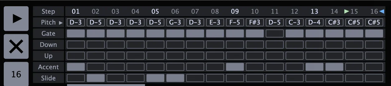

hallo acidheads,
im unten angefügtem track vom herrn feos 😔 fängt bei 2.31 eine acidline an welche extrem einfach klingt aber meine Fähigkeiten was das nachbauen angeht scheinbar übersteigt🙄😕 hab hier roland tb3 und 03 kriegs aber irgendwie nicht hin. Vielleicht könnte mir einer von euch mit noten oder pattersheet weiterhelfen. 🙏

mit der random Funktion war ich mal recht na dran... mehr aber auch nicht😒
Das sind nur 3 steps....
c_c_c Accent Accent Slide würde ich mal versuchen...
Gegebenenfalls mal Accent und Slide verschieben.
Bin aber auch nicht so der 303 Pattern Nachbauer...

Also für mich hört sich das an, als wäre da einfach nur diese eine mittlere Note die da rumhüpft und eine zweite Linie liegt da noch leise drunter, um die geht es aber glaube ich gar nicht. Das ist immer nur die selbe Note, muss eigentlich so simpel sein wie es klingt.
Das Stichwort ist Polyrhythmik! Wenn du hypnotische Acidlines machen möchtest solltest du dich mal damit beschäftigen.;-)
Probier mal ein Pattern mit 3 Noten: G(Accent, Slide), G(Slide) und A# - das dürfte dem recht nahe kommen.

einmal 4/4 also 16 loop und dazu einmal 3/4 also 12 loop - also zwei Maschinen gleichzeitig am laufen
oder per Software und wahrscheinlich weniger Schritte erste nur 4 und 2te 3...
...würde ich nach 3sec reinhören tippen ohne Experte zu sein.

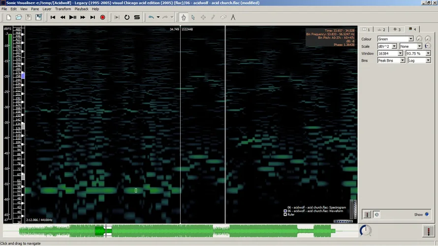

Generell könntest du in solchen Fällen einen Spektrographen nutzen, der auf der Frequenzachse auch die Noten sichtbar macht. Ich finde "Sonic Visualiser" immer ganz nett.

Damit die Vorschläge etwas deutlicher werden hab ich mal kurz einen trockenen Ausschnitt aus einem Cover gemacht

fast... die letzte note is eine A#... dank tom weiß ich das jetzt📝👍
Hatte ich auch probiert, klang aber für mich irgendwie falsch. Aber die grundlegende Technik ist bei diesen Acid-Sequenzen halt immer gleich: eine Note mit Accent, der Rest slidet mehr oder weniger in der Gegend rum. 🏂
Ja, könnte auch richtig sein. Ich hatte das A# nach Gehör vermutet, aber Dein Beispiel klingt sehr nahe dran.

Hallo .
Ich habe in den 90er´n einen ACID track gemacht.
Nun wollte ich die Bassline gern mit der TD-3 nachbauen.
Ich habe versucht es mit ABL3 und der Wave Detection zu Analysieren aber da kommt nur kauderwelsch bei raus.
Da es hier im Form echte 303 experten gibt die das gehörte sofort in Noten u.s.w. übersetzen können wollte ich es auf diesem weg probieren.

Gerne - bin mir bei manchen Details auch nicht 100% sicher. Aber vielleicht hilft das als Startpunkt.
