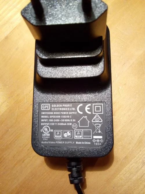

Ich hab jetzt ein 15V 2400mA Netzteil - Mehr spannung sollte ich aber nicht drauf geben oder ?
Nein das sollte schon dieselbe Spannung (V) und genügend Leistung / Strom liefern (W / mA).
M.i.a.u.: normalist

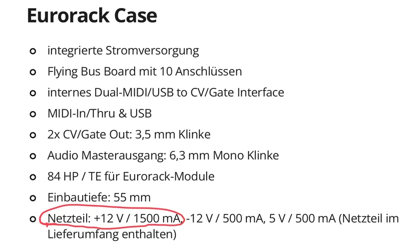

Moment mal, laut der Produktseite bei Thomann gehört dazu ein 12V/1500 mA Netzteil. Nicht 15 Volt.
Kann es sein dass Du einfach nur ein falsches Netzteil hast?

Habs mit einem 12V Netzteil probiert...klingt immer noch distorted. Ich geh aber davon aus das die 3V einfach zuviel waren und das Interface hinüber ist.

Woran erkennst du das ein 12V Netzteil dazugehört in dem Thoman Angebot ?

Das hier war die Antwort vom Verkäufer : Das ist das Originale Netzteil…..und das hat nix mit der Eingangsspannung zu tun … Ausgangsspannung ist was völlig anderes …. Mein Tiptop Netzteil hat auch 13V …. Und Ausgang +12 …. Ist dir das klar …. Kann dir auch gern ein Foto später schicken … ich habe jetzt zu tun
Achtung: das Nifty Case will von außen ein 12V / 2A Stecker-Netzteil (ich habe hier selber ein Nifty-Case). Die Angabe zum Netzteil oben bezieht sich auf den internen Spannungskonverter. Nicht auf die Wandwarze!

Benutzt du zufällig noch das originale Netzteil ? Falls ja, könntest du ein Foto machen wenn du Zeit dafür hast ?
Würde sehr zur Klärung des Sachverhaltes beitragen.
Ich habe mir mittlerweile auch eins gekauft und es ist korrekt - bei meinem ist auch ein 15V Netzteil dabei.
