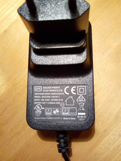

Also, ich hab jetzt ein neues Case zugeschickt bekommen und beim Einschalten, ohne irgendwas gepatcht zu haben, kommen solche ekligen Pieptöne heraus. Es ist an den beiden Modulen nichts gemacht worden. Das Kabel habe ich auch schon gewechselt. Ein Rauschen, ein langezogenes Piepen, kann doch nicht normal sein, oder? Habe nicht so die großen Vergleiche bei Cases.
M.i.a.u.: Smutje
  • #35
Hast Du eventuell das Case per USB mit dem Rechner verbunden? Und falls ja, sind die Geräusche weg wenn Du das USB Kabel entfernst?

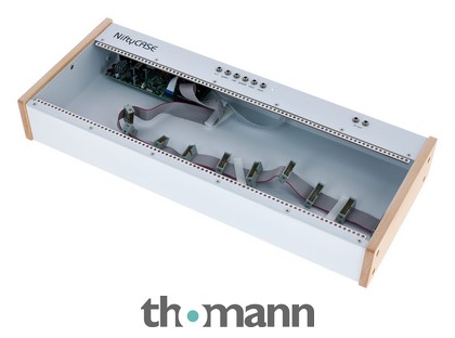

Ein Foto wäre schön. Ich würde gerne wissen, wo die Klinkenbuchse an dem Case ist.

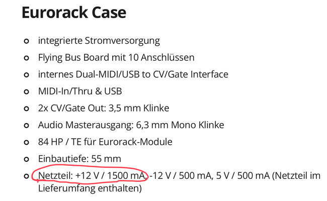

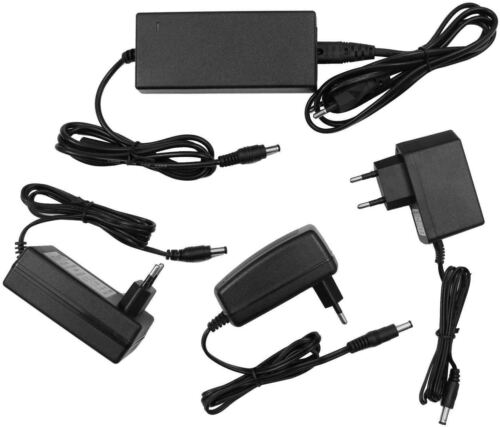

Nur als Ergänzung: ein korrektes Netzteil gibts zb hier:
1A / 2A / 3A / 4A Steckernetzteil Netzteil Gleichspannung Ampere 15 Volt
Da dann die 3A-Version wählen. Kostet derzeit 17 Euro

Ich habe ein paar probleme mit meinem Nifty Case und hoffe das mir hier jemand mit mehr erfahrung sagen kann was los ist.
Sobald ich module installiere (unabhängig von der zahl) wird das ausgegebene Audio noisy und distorted. Die maximale Auslastung des Cases ist noch weit unterboten und die module sind alle neu (endorphin.es milky way, tip top forbidden audio, mutable plaits). Ich habe auch probiert mein Model D durch den Milky Way zu schicken..was rauschig bzw. distorted klang. Der Output vom Case in ordnung zu sein (Wenn ich das Case vom Strom und das Model D durch die Outputs vom Case patche klingts 1A), aber sobald man ein modul zwischenschaltet ist die distortion da. Bin auch unsicher mehr module einzubauen um zu testen, da ich nicht riskieren möchte mir was durzuschmoren etc.
Vielleicht hat ja jemand eine Idee.
Danke im Vorraus
hallo, ist zwar schon eine weile her, aber dadurch mein nifty zum plattengriller wurde habe ich diesen thread in den suchfunktionen gefunden :-)
mein nifty ist auch weit unter der max auslastung, schaltet sich nach 3 stunden ab, kurz vorher läuft mein "b-brains" durch die parameter und dann ist finster. wie es aussieht ist der grund die extreme hitze die sqwk dirty und milky way erzeugen, selbst wenn ich 10 te im case freilasse wird es noch so warm das sich nifty abschaltet. da ich 2 nifty habe , tauschte ich die netzgeräte ist aber das selbe ergebniss nach ca 3 stunden betrieb abschaltung.
