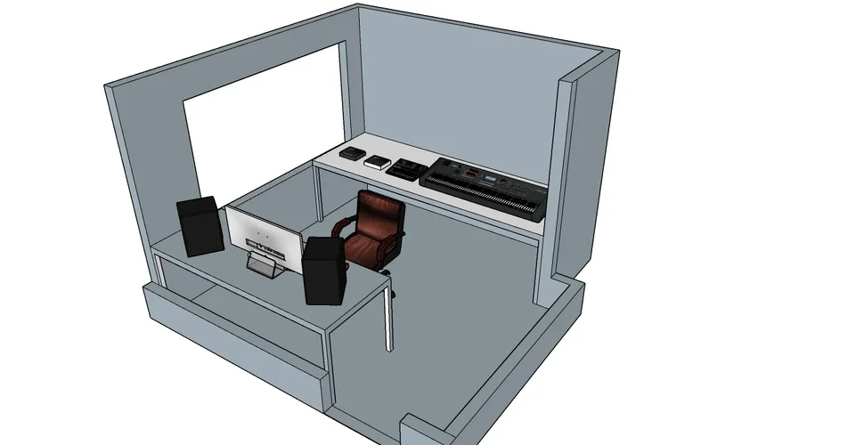

Haus gekauft, 8 qm Studio-Raum konzipieren
Hallo zusammen
In unserem Haus ist ein kleines Zimmer freigeworden, das ich mir gern als Musik-Studio einrichten möchte. Bisher hatte ich immer nur einen Tisch im Büro der in sonst einem Zimmer, wo gerade Platz war.
Leider ist der Raum relativ klein und ich bin mir unschlüssig darüber, wie ich es einrichte. Dazu habe ich mal einen Vorschlag gemacht (Letztes Bild unten) und würde gern Eure Meinung dazu hören, ob das so überhaupt Sinn macht.
Ich habe den Raum so gut es ging, fotografiert und mir dann mal eine Skizze gemacht. Im Bild "IMG_2228" seht ihr, wie ich das ganze mal in einer U-Form Anordnung probiert hatte. Das gefiel mir aber irgendwie nicht, zumal ich dann dort, wo das Fenster aufgeht, nix hinstellen kann.
Da ich bezüglich Ergnomie und Raumakustik sehr wenig Erfahrung habe, würde ich mich freuen, wenn ihr mir hier ein wenig helfen könntet.
Viele Grüsse
Nico

Salut, ein quadratischer kleiner Raum - eher schwierig betreffend Akustik(Du wirst bei der Größe in der Mitte des Raumes sein->Reflektionen von hinten) zumal Du da kaum Platz hast für Massnahmen.
... erster Gedanke:
- Abhören und Pult an die Fensterseite. Schwere Vorhänge vorausgesetzt würde sich die Abhörsituation verbessern
- die Holzschranktüren durch Jalousien o.ä. ersetzen bzw. akustisch behandeln (Pyramidenschaum ...) - spart Platz und macht den Raum trockener
- Gear/Outboard an die kurzen Seiten platzieren
- wg. Resonanzen/Bassmumpf: Raummodenrechner befragen
Zumindest habe ich das mit meinem Hobbykeller so gemacht - er ist ähnlich "groß" (ca 10qm). Allerdings ist er eher nicht quadratisch, sondern eher "schlauchförmig" - und hat keine plane Decke (was gut für das Schalleflektionsverhalten ist). Meine Abhören stehen an der langen Seite - und in die beiden Ecken der Längsseite habe ich noch Basstraps gestellt.

audiot, du würdest also Tisch 1 quer vors Fenster stellen und dann je 1 Tisch links und rechts an die kürzere Wand?
Für die Schranktüren hatte ich auch Pyramidenschaum vorgesehen. 4 Bassfallen stehen auch schon parat.
... nicht quer vor die Fensterfront, sondern längs (und schwere Vorhänge davor - Molton o.ä.).
Und ja: Den Rest würde ich genau so aufbauen.

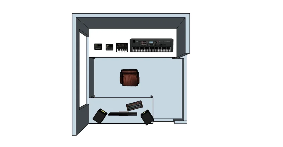

Hier mal deine Idee mit meinen Instrumenten als 3D-Entwurf.
Zum Größenvergleich..
Auf kleinerem Tisch sind:
- KRK Rokit 8er
- 32" Bildschirm
- Prophet Desktop
Auf dem Größeren:
- Digitakt
- Digitone
- Monologue
- Yamaha MOX8
Sieht etwas eng aus, aber könnte doch gemütlich sein..

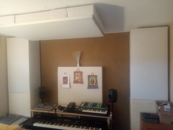

Ich hatte letztes Jahr auch das Glück einen Raum für die Musik mein eigen nennen zu können, Recht klein mit 3,1x3,35 Meter...da war aber noch genug Platz für Eigenbauabsorber...bei nem kleineren Raum hätte ich das eher nicht gemacht...ich musste so schon Abstriche, machen und die Boxen auf Absorber Höhe stellen, statt vor die Absorber...

Wichtig wäre mir eher, wie Eure Erfahrungen sind, wenn 2 Tische (wie abgebildet) gegenüber stehen. Also ob man dann nach kurzer Zeit Rückenschmerzen bekommt, weil man ständig hin und her dreht, oder ob es nervt, wenn sein Lieblings-Synth nicht gerade neben der PC Tastatur steht, während man am Arrangement oder am Step-Sequencer arbeitet. Sowas interessiert mich also eher, als hitzige Diskussionen über die optimale Akustik. Sorry, wenn das im Eingangs-Posting nicht so rüber kam.
grundsätzlich ist es eher positiv, wenn man sich mal drehen oder sogar aufstehen muss.
rückenschmerzen, geschwüre an den ellenbogen oder lebensgefährliche thrombosen in den oberschenkeln bekommt man viel schneller, wenn man die "möglichkeit" hat, stundenlang still auf dem stuhl zu sitzen, denn wenn das geht, dann macht man das u.u. auch.
was du aber nicht unterschätzen solltest ist dass es nerven kann, wenn die lautsprecher dann beim keyboard spielen hinter dir stehen.
ich persönlich habe 19 qm und trotzdem eine ein-richtung anordnung mit festem sitzplatz. hätte ich noch so viele geräte wie anno dazumal, müsste ich dafür dann aber aufstehen, und das wäre dann auch gut so.
für dich relevant ist wohl die frage: "was benutze ich am häufigsten?"
