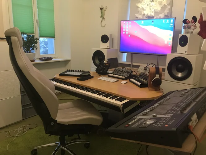

Hallo Nico
Vielleicht helfen Dir diese Bilder etwas weiter, um einen eindruck zu bekommen,
wie man einen kleinen nahezu kubischen Raum als Studio nutzen kann.
Für mich stimmt die Ergonomie und die Akustik ist durchaus brauchbar.

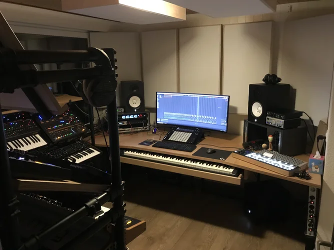

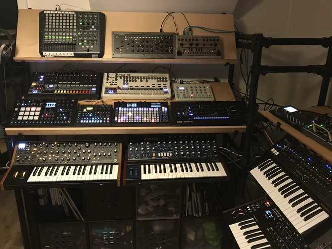

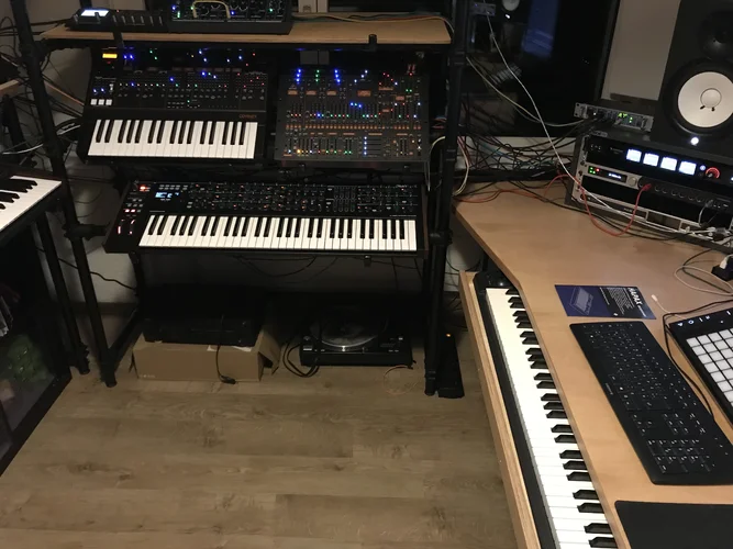

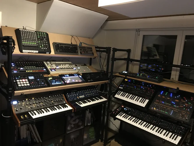

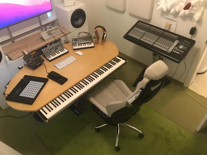

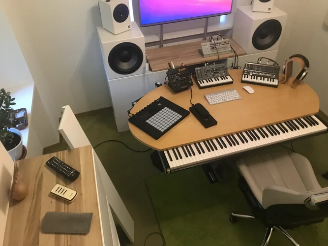

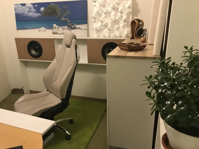

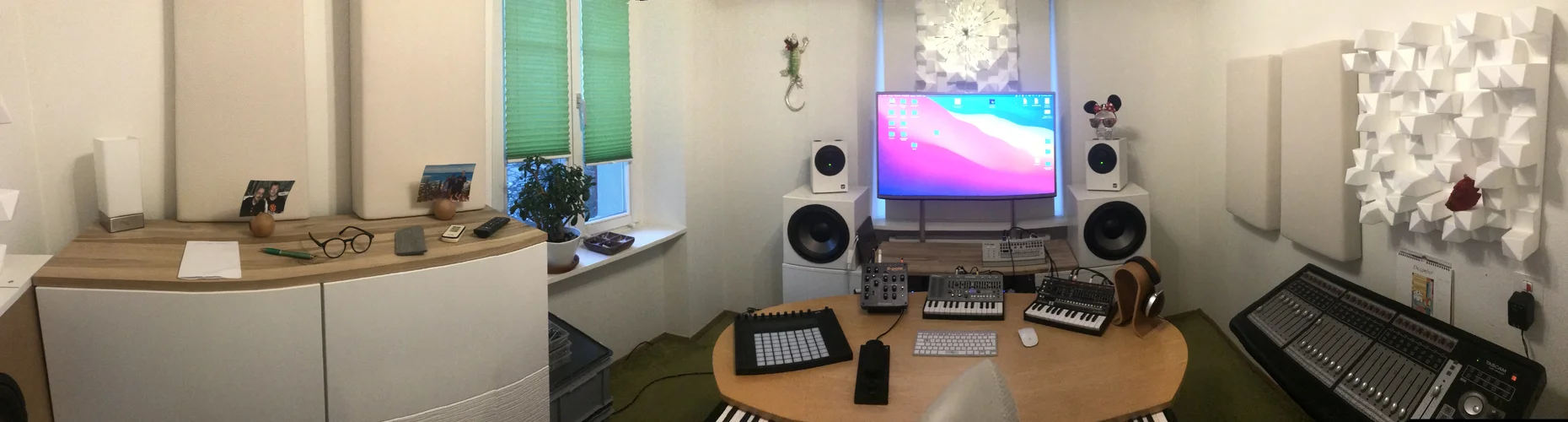

Sodele, jetzt habe ich mal alles eingerichtet. Langer Urlaub, 2 kleine Kinder, Fulltime Job - da bleibt leider nicht so viel Zeit übrig. ;-)
Hier mal ein paar Fotos, wie ich es jetzt eingerichtet habe...
Ich habe mir eine Art "U" gebaut. 2 Jasper Regale mir Synths und Drum Machines im 90° Grad Winkel zueinander.
Das bekannte IKEA-Regal passt übrigens centimergenau zwischen das 170" Jasper Rack mit 150cm Innenbreite - falls jemand mal ähnliches vorhat.
Die grosse Platte auf dem einen Rack hat ne Lochbohrung, so dass ich Geräte schräg draufstellen kann und in den Löchern dann Stifte zur Halterung drin sind. Damit kann ich Geräte im hinteren Teil etwas höher positionieren und sie direkt an Geräte darunter stellen, ohne dass die angeschlossenen Kabel vom unteren Gerät stören. Maximale Platzausnutzung sozusagen.
Den grossen Tisch habe ich beim Schreiner anfertigen lassen mit Keyboardauszug. Akustikelemente an den Wänden und an der Decke. Nach den ersten paar Jam Sessions kann ich sagen, dass ich mich wohl fühle in dem kleinen Studio.
Vor die Fenster kommen noch Stoff-Rollos und beim Licht muss ich mich auch mal schlau machen, wie ich das gemütlich hinbekomme, so mit indirektem Licht. Falls jemand eine gute Adresse für Inspirationen hat, immer her damit.

  • #42
Alter, das hast du alles auf 8qm unterbekommen? :waaas:
M.i.a.u.: ganje, robworld, notreallydubstep und eine weitere Person
  • #43
Das Rack vor dem Fenster ist optisch vielleicht nicht so schön, aber es scheint doch alles sehr praktisch und gut nutzbar untergebracht zu sein. Herzlichen Glückwunsch!

  • #45
Haptik sieht gut aus. Gratuliere !
Voll bekommen hast du´s auch. Nochmals Gratulation :lol:
wie zufrieden bist du mit den akustischen Massnahmen ?
  • #46
Wie ist Dein Eindruck bezüglich der Akustik? Kommst Du beim Mischen / Beurteilen damit zurecht?
Dass das Fenster so zugebaut ist, ist ein ziemlich schade. Ich fand das Grundkonzept von @ganje recht gut.
Wenn der Ständer vorm Fenster nicht wäre, dann könnte man rechts neben den Ständer mit dem Minilogue und MonoPoly ein Regal für die ganzen Kisten stellen, die jetzt unterm Moog/Behringer stehen. Dann passt unter Moog und Behringer noch ein Brett für Geräte und vors Fenster stellts Du meinetwegen einen einfachen Keyboardständer auf Rollen.

  • #48
Ist der Summit nicht etwas tief?
Das ist das Wichtigste.
Der Summit ist im perfekter Höhe wenn ich sitze. Muss aber auch sehr tief unten sein, weil der Odyssey einfach ein riesiges Teil ist und ich den Platz über dem Summit wirklich brauche.
Sub37 und Monopoly sind etwas höher, aufgrund des Regals aber nicht anders machbar. Da ich recht lange Arme habe passt das im sitzen und auch im Stehen recht gut. Ich habe die Stangen vom Jaspers wirklich x Mal hin und her manövriert, bis endlich alles gepasst hat.

  • #49
Danke. Bisschen Platz ist noch da auf den Jaspers und in den Tisch Racks. Rechts unter dem Tisch hätte dann noch ein 19“ Rack Platz, alles schon einberechnet beim Tischbau.
Akustik ist viel besser als vorher, aber aufgrund der Raumgrösse halt auch nicht phenomenal.

  • #50
Hatte ich provisorisch so gehabt, aber gemerkt, dass ich was flexibleres (bewegliche Ebenen) möchte, wo ich im Stehen gut ran komme.
Schön ists nicht wegen dem Fenster, aber da kommen eh halbtransparente Rollos ran. Für die Aussicht gehe ich ins Nebenzimmer zum Kaffee trinken und habs dann so -> Foto1ED803FE-1870-4E95-946B-BFB9531BF7A5.webp
