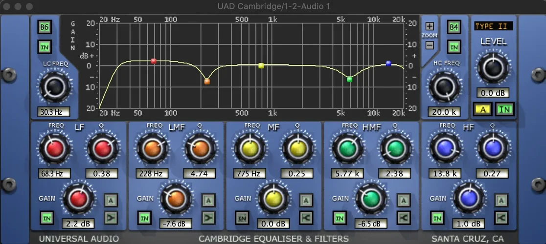

so etwa ... nur mal ganz schnell bearbeitet
Anhang anzeigen polysix.mp3
1. dynamic eq bei 7 kHz - bis -5db
2. Eq
3. Fatso .. sanfte Busscompression und HF compressor ("Warmth") um die harshen Spitzen noch etwas zu dämpfen
4. Limiter - ca -1db runtergeregelt

Mir fehlt hier ein wenig der Bass, liegt vielleicht daran, dass meine Kopfhörer bis 30Hz runter gehen, was vielleicht so der ein oder andere Nahfeldmonitor gar nicht wiedergeben kann, ohne Unterstützung von einem Subwoofer. Also ich würde nicht scharf ab 50Hz abschneiden, sondern wenn dann dann sanft oder halt weiter runter gehen und dann erst einen harten Cut machen.
Ich bin jetzt aber alles andere als ein Mixing Experte, zumal ich eh nicht mehr richtig hören kann, also nimm mein Geschreibsel hier bitte ohne Gewähr.

Wahrscheinlich ist die Anlage einfach nicht eingemessen. Dann mixt man die Raummoden mit ein. Klassischer Anfänger Fehler. Da helfen dann auch keine 10000€ Monitore ( oder irgendwelches Gainstaging €)..
Die große Suche nach dem guten Sound. Zu:1 Also die gute Nachricht, wer einmal damit anfängt und danach sucht, findet auch einen Weg.
Also man bekommt ein mittelmäßiges Signal mit viel Verzerrung nach vorne, aber dann hat man ein angezerrtes Signal ;-) , aber es gibt ja ganze Genres die damit leben. Will damit sagen, reden kann man viel darüber, aber am ende ist es die eigene angesammelte Hörerfahrung - siehe Zu:1
