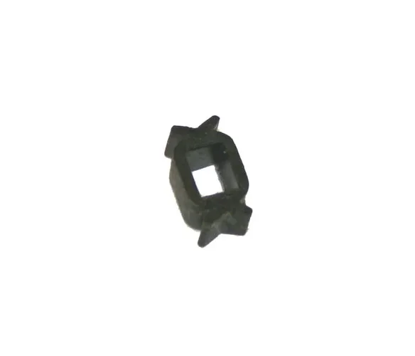

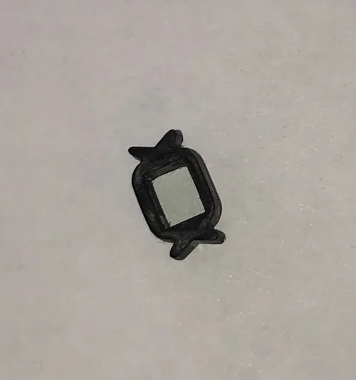

Liebe Leute, irgendwie sind die Bushings in meinem alten ESQ-1 aufgequollen.
Das sind die Gummiführungen unter den Tasten, die verhindern, dass Tasten starkes Links-Rechts-Spiel haben, und die trotzdem dafür sorgen, dass sich die Tasten ohne viel Reibung drücken lassen:
Das geht soweit, dass manche Tasten nicht einmal mehr in die Ausgangsposition zurückgehen.
Mein erster Versuch war, alles zu reinigen und mit "Paraffinum subliquidum" sparsam neu zu ölen -> Tasten klemmen immer noch und nach längerer Pause muss ich sogar bei jeder Taste einen ziemlich hohen Losbrechwiderstand überwinden.
Dann habe ich testweise ein Bushing an beiden Seiten mit Schleifpapier vorsichtig schmaler geschliffen. Das funktioniert besser, aber die raue Oberfläche hat natürlich eine höhere Reibung, als zuvor -> schlechtes Spielgefühl.
Ich denke, ich brauche 61 neue, aber wo bekomme ich genau die abgebildeten? Habe schon hier und da nachgefragt, bisher keine Bezugsquelle. Kennt Ihr da etwas?
Oder gibt es noch einen Trick, die wieder in Form zu bringen (Backofen, ...)?

Das hab ich mich auch gefragt! Unter den weißen Tasten sieht man im Umfeld des Kontaktbereichs zu den Bushings dunkle Verschmutzungen, die sehr hartnäckig sind und sich z.B. mit Isopropanol kaum entfernen lassen.
Vermutlich war das ein altes Gleitmittel, das vielleicht die Bushings nach mehr als 30 Jahren etwas zersetzt hat? ...
Was ist eigentlich der Grund für das Aufquellen oder was könnte der Grund sein? Nur mal so aus Interesse.
In den Gummimaterialien hat es unter Anderem auch sogenannte "Weichmacher", welche dem Gummi seine Elastizität verleihen.
So, dass er nach dem Aufheben einer Belastung (Tastendruck) wieder in seine ursprüngliche Form zurückkehrt.
Dieser Weichmacher verflüchtigt sich; (diffundiert, strömt aus); im laufe der Zeit. ( Hier > 30 Jahre!!)
Der Gummi verliert dadurch seine Elastizität, wird unflexibel und spröde. Des Weiteren wird das Material bei andauerndem Tastenanschlag seine neue Form (Quetschung des Bushings) beibehalten und nicht mehr in seine ursprünglich gedachte Form zurückkehren können. So entsteht für den Anwender ein Gefühl des Aufquellens.

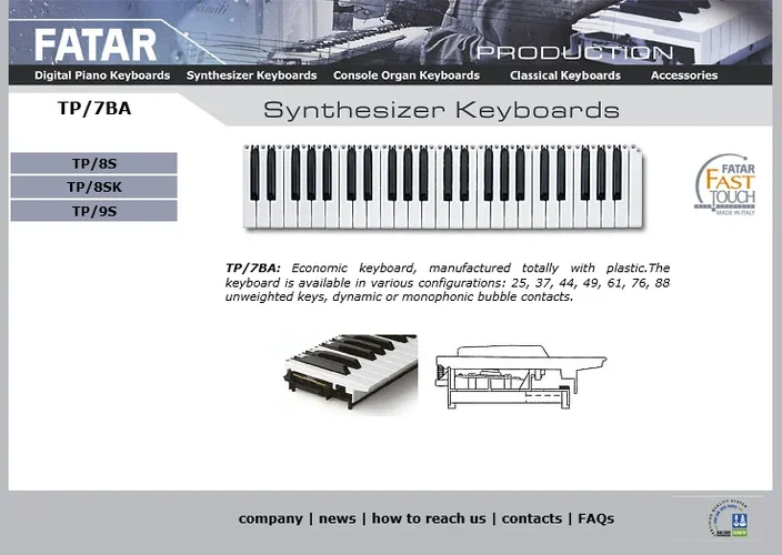

Kannst Du einen Tastaturhersteller ausmachen?
Ist es eventuell eine Fatar TP/7BA ?
Ensoniq verbaut gerne Fatar. Aber meinst ist es die TP/9S oder TP/10. Die TP/7 ist eine ziemliche Billigversion und wurde eigentlich nicht in Synthesizern verbaut.

Ich habe noch ein paar "spare" Fatar Klaviaturen hier, daher konnte ich mir eben ein Beispiel beschaffen:
Ich denke das ist es. :kaffee:

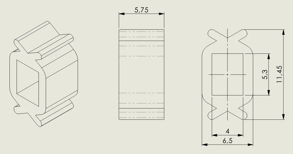

Ich schaue Anfang nächster Woche mal, ob ich das nachgefräst bekomme. Vielleicht nicht 100% 1:1, aber ich kann ja auch direkt hier testen ob es funktioniert.
Ja, ziemlich nahe: die Feder hinten stimmt, das "Drehgelenk" stimmt und auch vorne der "Rahmen", in den das Bushing greift. Einziger Aufdruck, den ich finden konnte, ist "02.0013". Der Crumar Bit 99 hat nahezu die gleiche Tastatur.

Leider passen die nicht.

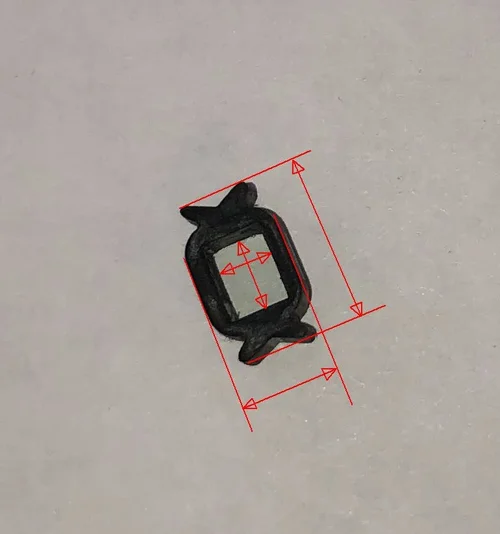

kannst Du mal die Masse aufnehmen und hier einstellen; H x B x T; sowie die Aussparung H x B ?
Schwierig mit der Schieblehre, auf die Zahlen von @Magic994 komme ich nicht ganz:
5,75 ist bei mir eher 6,1 (aber kürzer ist eigentlich gar kein Problem)
Aussparung:
5,4 x 4,1
Außen:
11,8 x 6,8
Also überall zwischen 0,1 und 0,3 mm größer, aber vielleicht ist das ja eine Folge des Aufquell-Effekts. Der ist ja immerhin so groß, dass sich die Tasten kaum noch bewegen lassen.
Aussparung:
5,4 x 4,1
Außen:
11,8 x 6,8
Deine Masse scheinen zu stimmen.
Hab bei mir am Siel Opera 6 die unterste C-Taste ausgebaut, den Bushing vermessen und komme auf dieselben Ergebnisse!
Und meine Tasten bleiben bei den Massen nicht hängen.
