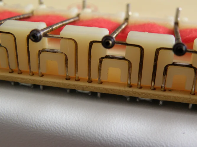

Der ELKA MK-55 scheint auch noch eine ähnliche Tastatur zu haben. Bei diesem Foto sieht man im Hintergrund das Filz, das das Kontaktklappern deutlich reduziert:
Vor einigen Jahren hatte ich dasselbe Problem, das mich über zwei Wochen hinweg geradezu in den Wahnsinn getrieben hat.
Und zwar bei einer Elka Rhapsody 610.
Die Keyboard Bushings sehen genauso aus, wie die hier bemängelten.

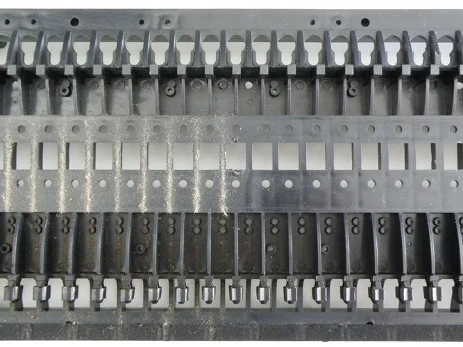

Man würde ein Detail-Foto der Problem-Tastatur benötigen.
Ich habe nur folgendes Foto gefunden:

  • #41
Was ich dem Bild jedoch entnehmen kann:
1.) Die Bushings scheinen sehr ungenau gefertigt und weisen auch unterschiedliche Längen auf.
2.) Der hintere "Anschlag" der Bushings wird von runden Elementen gebildet, während der vordere durch eine Verdickung des Dorns erfolgt.
Nicht ersichtlich:
Handelt es sich bei den (an manchen Stellen) flüssigen(?) Spuren um Fett oder um Klebstoff?
Aufschlußreich wäre auch ein Foto eines einzelnen Dorns OHNE Bushing.
M.i.a.u.: satchy
  • #42
Deshal diesbezügliche Frage an @DanReed :
A) Klemmen alle Tasten oder nur diejenigen mit den langen Bushings?
Sollten alle Tasten klemmen, so ist wirklich das Aufquellen das Problem.
Sollten nur die Tasten mit den langen Bushings klemmen, siehe Antwort bei Frage B)
B) Kommen die langen Bushings über die vordere Verdickung des Dorns zu stehen oder liegen?
Wenn ja, könnte der Grund für das Klemmen der Tasten auch darin liegen.
Die Bushings sollten nur zwischen dem hinteren und vorderen Anschlag zu liegen kommen. Nicht darüber hinaus.
M.i.a.u.: Christian Böckle

Ja, ich denke, durch mein Ölen hat sich die Situation verschlechtert.
Man kann auch die Dorne nicht genau erkennen (Metall oder Kunststoff?).
Kunststoff.
Nicht ersichtlich:
1 Ja, 2 Ja, 3 kein Klebstoff, wenn überhaupt dann Fett
Alle Tasten klemmen.
Selbst die längsten Bushings (6.5mm, der kürzeste gemessene ist 5.2mm) sind kürzer als der dafür vorgesehene Platz auf dem Dorn (6.55mm).

Sie liegen noch im Talkum, ich werde berichten, ob sich noch etwas tut.
einfach stärkere Federn nehmen
Ich könnte unten U-förmige Metallscheiben unter die Federenden stopfen und sie so länger machen, aber dann ändert sich leider das aus meiner Sicht perfekt ausgewogene Spielgefühl dieser Tastatur.
Nächste Woche besorge ich weicheres Gummi und dann versuche ich es nochmal.
Ich bin Dir sehr dankbar, dass Du das versuchst. Ist irgendwie momentan (außer eine alte Heimorgel auszuschlachten) mein letzter Strohhalm. Ein Verkäufer in Europa lässt sich nicht ausfindig machen.
