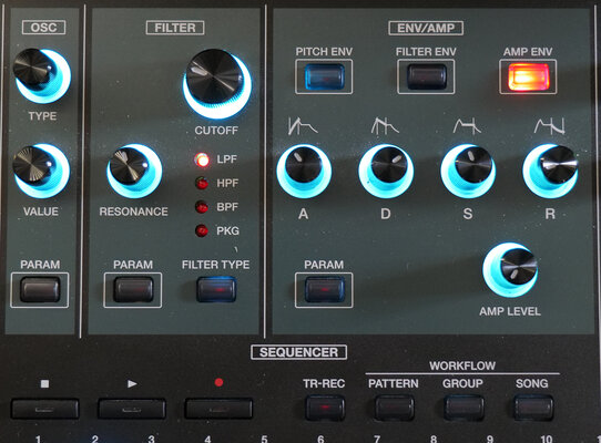

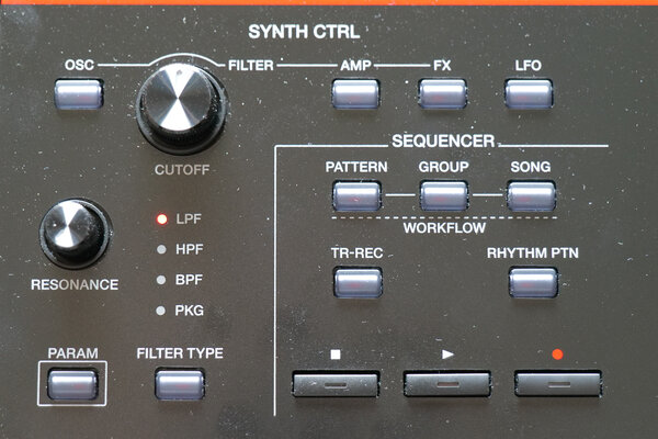

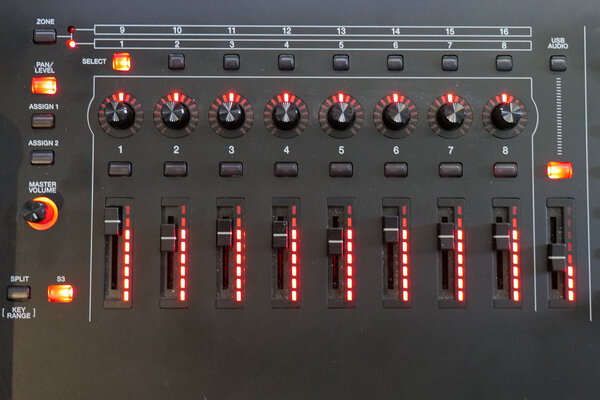

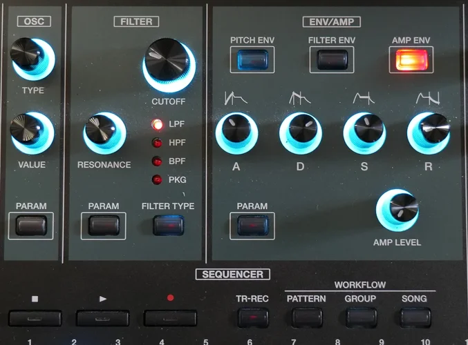

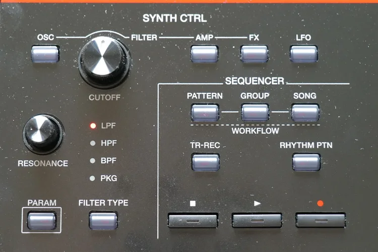

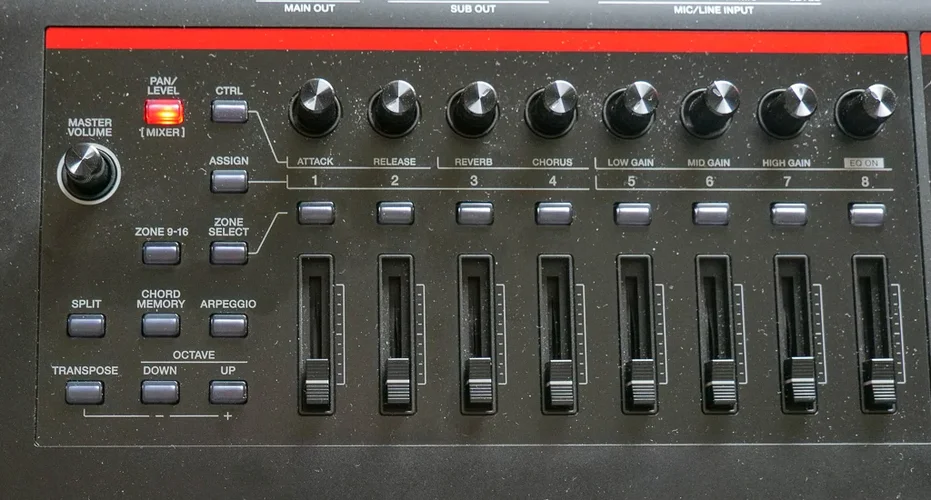

Der Workflow im Sequenzer ist identisch zum Großen, lediglich die Taster sind etwas weiter nach oben gewandert - ich werde hierzu evtl noch einen Vergleich im Detail schreiben. Die 16 Steptaster sind beim Großen mit denen der TR-8(s) identisch, beim Fantom-0 dagegen entsprechen sie den normalen Tastern auf dem Panel, beleuchtet sind beide.
Die stärksten Einschränkungen gibts auf der linken Seite bei den Fadern, da hat der Kleine mehrere Ebenen, während es beim Großen separate Taster für Zoneauswahl und Zone Aktivierung gibt, und es fehlen zwei frei zuweisbare Controllerebenen. Die LEDs an Knobs und Fadern fehlen ebenfalls.
Die Synth CNTRL Sektion ist beim Kleinen ebenfalls abgespeckt, Cutoff/Resonance und Filtertyp sind noch da, ein Teil der Einstellungen für die Hüllkurve ist in eine Assign-Ebene nach links gewandert.

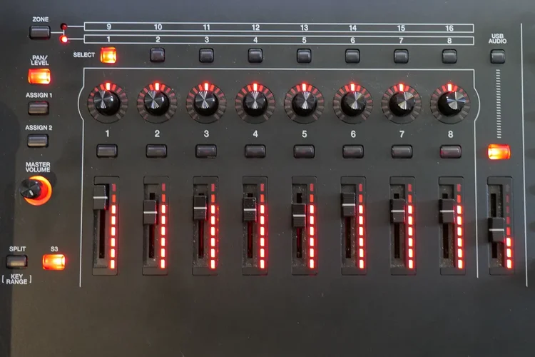

Ich zeig es mal in q&d Bildern (sorry wenn das so dreckig aussieht, bei mir ist immer etwas staubig, aber selbst nach dem drüberswiffern bleibt noch was über und die Kamera verstärkt das gnadenlos).
Fantom-0 Synth Control und Sequenzer:
Fantom Synth Control und Sequenzer:
Fantom-0 Fader und Knobs, links:
Fantom Fader und Knobs, links

  • #1.146
@microbug Sind die Bedienelemente unter "USB Audio" (rechts auf dem letzten Foto) tatsächlich nur für USB Audio zuständig oder kann man damit auch den analogen Eingang einschalten/regeln?
  • #1.147
@microbug
Danke... Auch für die Bilder (das Problem mit Staub auf Fotos kenne ich auch 😉).
Im ersten Moment wirkt es etwas irritierend, dass der große Fantom einmal die Knöpfe für Zone select und dann noch jeweils zusätzlich einen Knopf pro Zone hat...
In der Praxis hat das sicher Vorteile (wenn ich diese auch nicht kenne).
Ich meine mich an ein Video zu erinnern, in dem der Knopf unterhalb "USB Audio" dazu benutzt wurde von den internen Sounds der Zones auf externe Tonerzeuger pro Zone umzuschalten...
So etwas finde ich halt in der Praxis toll... Wenn man so was ohne viel Gefummel in Menüs geht...
Irgendwie wäre mir der große Fantom6 sympathischer..
Dummerweise ist er 7 cm breiter als der 06...
Was zur Folge hätte, dass ich wieder einen neuen Keyboardständer brauche...
  • #1.148
Nein, die sind nur für USB Audio zuständig.
Zone Select (obere Reihe) wählt die Zone nur aus, die untere Reihe dient zum Aktivieren und zum Schalten auf Extern. Aktivieren braucht es, um Split/Layer einzuschalten, indem man mehrere Zonen gleichzeitig über diese Taster aktiviert. Das geht auch beim kleinen Fantom, wenn keiner der Buttons leuchtet, für Zone select muß man einen der Ebenentaster drücken. Die Zone kann man aber auch über den Touchscreen oder die Cursortasten anwählen. Zone Select und Activate lassen sich mittels Keyboard Switchgroups (eine Pad-Funktion) derart abspeichern, daß man verschiedene Splits und Layers per Tastendruck umschalten kann, ebenso welche Zone grad auf der Tastatur liegt. Für live sehr praktisch, leider derzeit nicht über Fußschalter zu erreichen.
Der Fantom 6 paßt übrigens problemlos in einen Jaspers 3D-120 rein und es ist noch Luft seitlich.

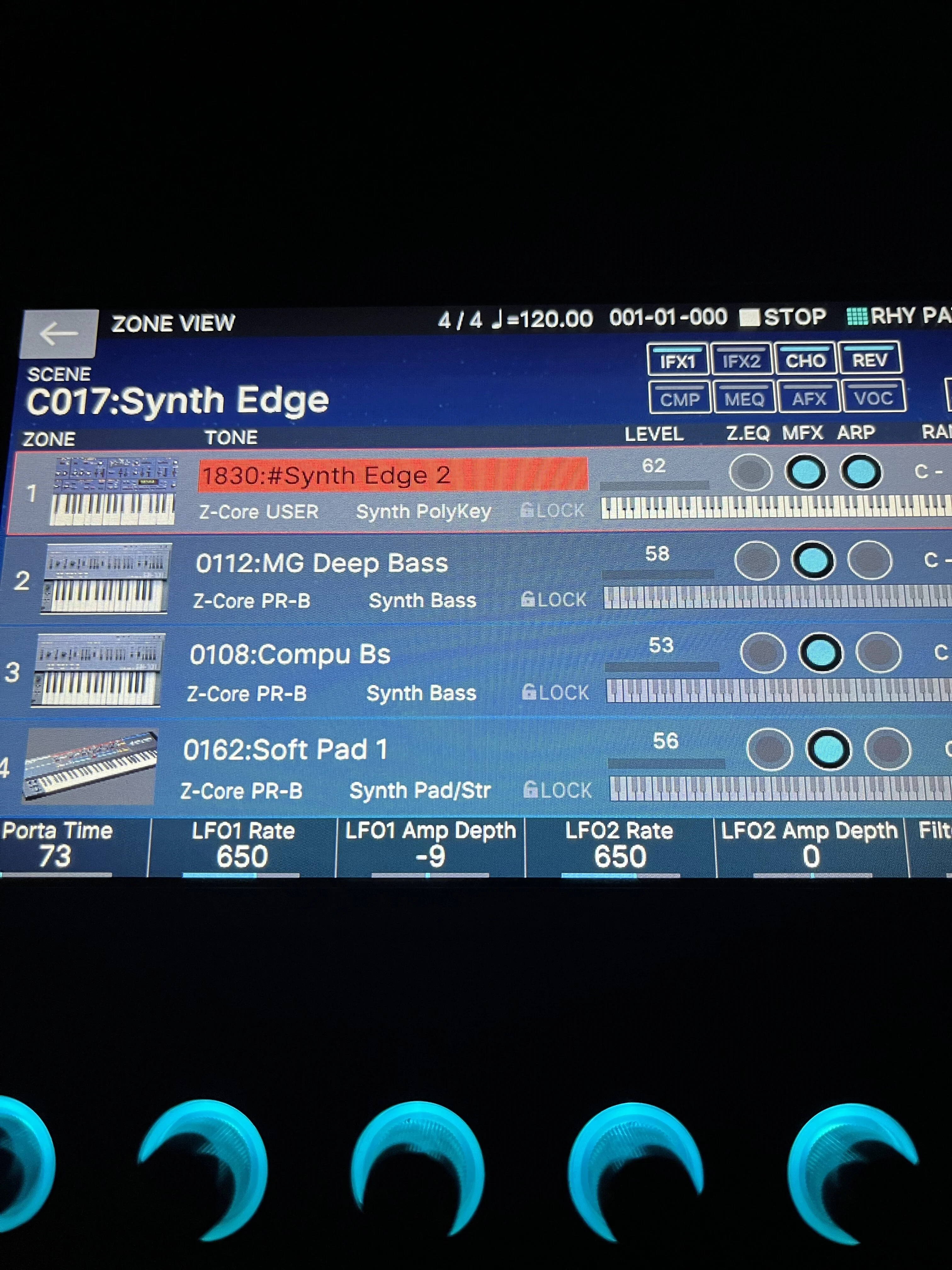

Moin
Habe ein Problem mit meinen Fantom 6.
Immer wenn ich Scene C017 Synth Edge anwähle und dann eine Zeitlang spiele, geht der Sound mit einmal weg.
Danach höre ich nur noch ein knacken wenn ich spiele.
Wenn ich dann eine andere Scene wähle ist es bei den meisten auch so das da auch nur ein knacken zu hören ist.
Ich muss dann den Fantom aus und wieder anschalten damit das weg ist.
Aber sobald ich die Scene wieder anwähle und spiele geht alles von vorne los.
Könnte jemand das vielleicht bei seinen Fantom mal testen ob das da auch so ist ?
Ansonsten müsste der wohl mal zu Roland und gecheckt werden.
Garantie habe ich ja noch.
Habe FW3.01 drauf.
Ich könnte den Fantom auch mal in die Werkseinstellung zurück setzten.
Ein Backup würde ich dann natürlich erst erstellen.
Ich frage mich nur ob ich dann alle Sound packs und Expansions erneut aufspielen muss ?
Oder speichert das Backup auch die mit ab ?
Bin über jede Hilfe dankbar.

  • #1.166
Also zu Problem 1 mit dem verschwinden des sound.
Der Sound in C017 heißt bei mir Synth Edge 2.
Ob der nun verändert wurde weiß ich ehrlich gesagt nicht.
Aber ich denke mal schon.
Der Fehler tritt immer wieder bei den Sound auf.
Bei anderen Klängen ist alles normal.
Ich weiß da auch keinen Rat zu.
Mal Roland anschreiben und das Problem schildern.
Problem 2 mit den leuchtenden Tr-rc Tasten ist auch wenn keine Daten drin sind.
Also auch in einer leeren init Scene.
Laut Roland soll es wohl normal sein seit Version 3.0.
Mich nervt es nur.
Ich hoffe das dass beim nächsten Update Abstellbar ist.

  • #1.169
Schau mal nach, ob Du evtl Tone Remain und Scene Remain eingeschaltet hast. Beides kostet reichlich Stimmen. Tone Remain ist durchaus sinnvoll, Scene Remain nur bei der Verwendung von Scene Chains.
