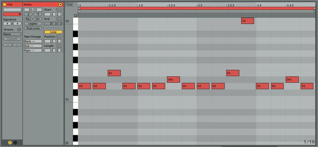

Ich höre grob obige Noten da heraus. Das klingt dann so (habe die Drums aus dem original druntergelegt):
Anhang anzeigen no_rules_copy.mp3
Die Sequenz wird zwischendurch nur simpel transponiert.
Einen Metropolis habe ich nicht. Ich wüsste aber auch nicht, wie man damit diese Abfolge programmieren könnte. Auch wenn einzelne Steps wiederholt werden können, kommt die Abfolge so nicht hin mit nur 8 Steps, aber vielleicht gibt es ja auch noch Tricks mit Laufrichtungswechsel einzelner Steps in der Sequenz - kein Plan.
Edit: Zur Wirkung der Sequenz - Beim Original klingt es für mich nach mehr als nur einem einzelnen Sound. Die Akzente scheinen weiter hinten noch eine Oktave höher gedoppelt zu sein. Oder die Notenverteilung stimmt bei mir nicht ganz. Ist aber schwierig für mich herauszuhören, woran genau das liegt.

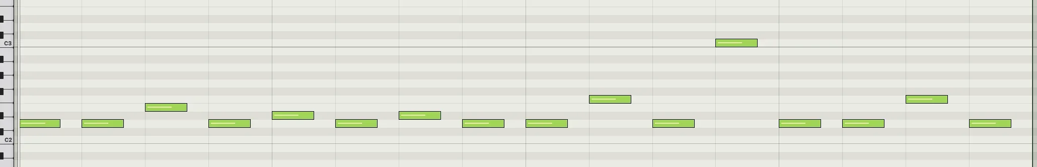

So könnte die Sequenz aussehen, zumindest ein Bar davon.... ;-)

Die vorgezogene Note auf dem 10 Step gefällt mir sehr gut, dem könnte tatsächlich so sein. Die hatte ich nicht berücksichtigt....

Damit das mit einem Metropolis alleine funktioniert, darf die Sequenz nur acht verschiedene Tonhöhenwechsel haben. Eine Sequenz kann ja mit acht verschiedenen Tonhöhen unterschiedlicher Länge und mit Gate-Wiederholungsmodus arbeiten. Die Sequenzen von @Tom Noise hat 9 Tonhöhenwechsel, die von @danielrast hat 12 Wechsel.

Exakt Deine nicht (weil 12 Schritte), aber mit 8 Tonhöhenwechseln bekommt man sie easy hin. Wenn @marcos garantieren kann, dass die mit dem Metropolis gemacht ist, dann kann ich garantiert sagen, dass Deine transkribierte Sequenz noch irgendwas falsch hat.
