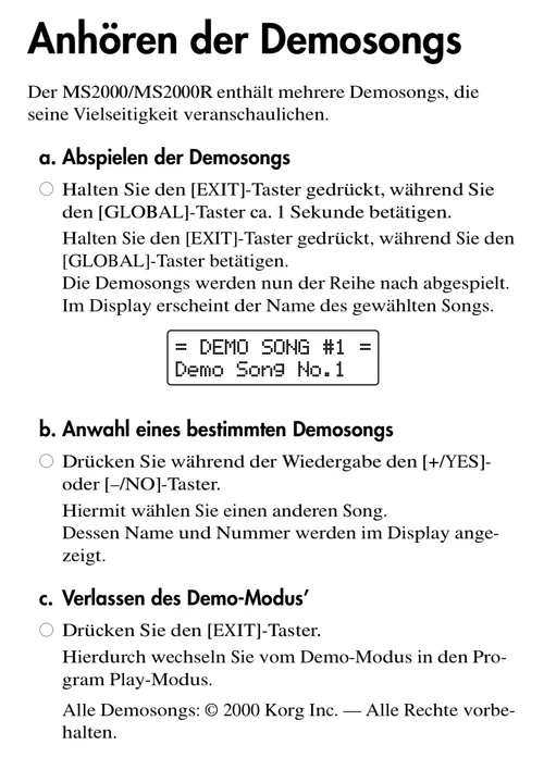

Probier‘ doch einmal, ob die Demosongs incl. Audio funktionieren…

Demosong läuft aber nichts zu hören 😡

Beim Demosong alle Audioausgänge still? Auch Kopfhörerausgang ? Falls ja - wohl HW-Defekt….
