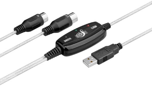

Was ist es denn für ein MIDI Kabel bzw. Interface?
Das könnte der Schuldige sein, für Noten mag so ein Interface aus dem Budget Bereich reichen, bei aufwendigeren Sachen machen sie schlapp. Besser was von 'nem namhaften Hersteller nehmen.

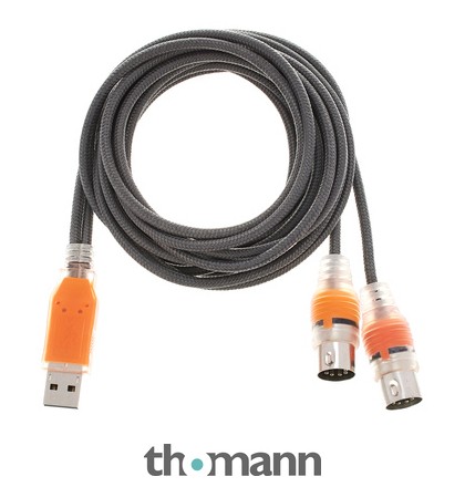

Afair soll das recht gut sein:

Zum Thema MIDI Interface verweise ich gerne an @microbug - aber die billigen Teile machen erfahrungsgemäß immer mal wieder Probleme, z.B wenn man versucht per Librarian oder Editor Sounds an 'nen Synth zu übertragen und zumindest den microKorg (ähnelt dem MS2000 vom internen Aufbau sehr) würde ich in der Beziehung als eher empfindlich bezeichnen.

Der Klassiker. Von diesem Interface gibts 2 Versionen: die eine kann Sysex, weil sie einen Zwischenspeicher hat, die Andere nicht, und man kann es von außen nicht unterscheiden. Finger weg von dem Ding.
MIO Xc von iConnectivity oder das schon erwähnte ESI MIDIMate eX nehmen, wobei ich zum MIO raten würde, da dieses feste Ports für Ein und Ausgang hat, was beim ESI sich selbst einstellt und daher für jemanden, der damit nicht ständig hantiert, eine Fehlerquelle darstellen kann.
