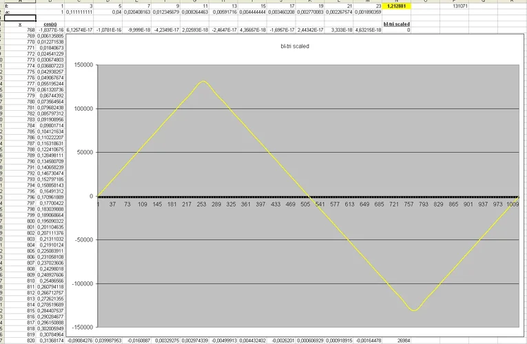

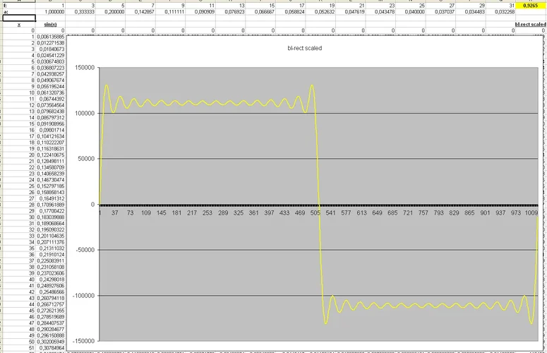

Mein Synthi hat wieder mal Erweiterungen erhalten:
Abgesehen von neuen experimentellen FM-Varianten (FM durch exponentielle Phasenmodulation, Ramp-FM und Ringmodulated-FM) werden jetzt die Sinus/Cosinus-Samples aus einem RAM ausgelesen und vom selben Generator (DDS) angesteuert wie die anderen Waveforms (vorher war dies ein vorkonfigurierter IP-Core mit Samples im ROM).
Interessanter Nebeneffekt und BTW die eigentliche Erweiterung:
Da ich nun auch andere Waveforms in diesem RAM ablegen kann, habe ich nun ganz nebenbei einen einfachen Wavetable-Synthesizer. Zur Zeit kann er aber nur 32 Tabellen mit jeweils 1024 Samples.
Tabelle #0 enthält die Standard-Cosinus-Welle (die ich per Default immer drinlasse, da diese benötigt wird für die LFOs im Stringmodus und für die Amplitudenmodulation im Ramp-FM-Modus.
Tabelle #1 bekommt erstmal eine bandbreitenlimitierte Dreieck-Waveform und
Tabelle #2 bekommt eine bandbreitenlimitierte Rechteck-Waveform (50:50).
Frage an die Schwarmintelligenz und vielleicht auch an @rolfdegen im Speziellen:
Habt ihr schonmal bandbreitenlimitierte Waveforms selbst erstellt? Bis zu wieviel Harmonischen Anteilen kann man da gehen? Oder ist das empirisch?
Meine Dreieck-Waveform geht erstmal bis zur 23. und die Rechteckwaveform bis zur 31. Harmonischen (siehe Screenshots vom Excel, mit dem ich die erzeugt habe).
