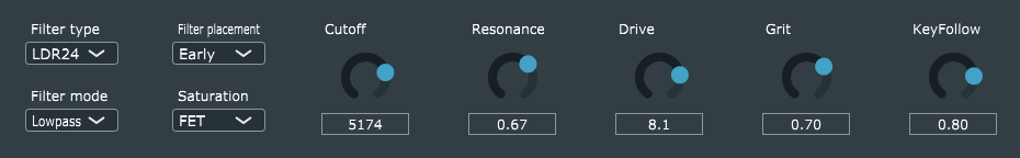

  • #75
Der Filter-Reiter sieht inzwischen so aus:
(Die Optik entspricht dem Standard-Look&Feel von JUCE).
Im letzten Beitrag wurden einige der Kontroll-Elemente bereits erläutert: Filter type, Filter mode, Filter placement, Cutoff, Resonance, Drive und Key Follow.
Neu ist die "Saturation"-Combobox, hier stehen aktuell 6 verschiedene Sättigungsfunktionen zur Auswahl.
Neben vier zum Ursprung (0,0) punktsymmetrischen Funktionen, die ausschließlich ungeradzahlige Harmonische erzeugen, gibt es auch zwei Funktionen, die die Kennlinie einen einstufigen oder zweistufigen FET-Preamps nachempfinden. Hier werden vor allem die 2. Harmonische bzw. die 2. und 4. Harmonische erzeugt und der Ton wird dadurch sanft angedickt.
Ein weiteres neues Element ist der "Grit"-Slider. Dieser regelt die Clean/Saturated Balance. Für Werte < 1 wird anteilsmäßig das unverzerrte Signal der Eingangsstufe bzw. der Feedback-Loop um die Saturation-Einheit herumgeführt und mit dem angezerrten Signal gemischt. So hat man über den Drive-Regler hinaus eine weitere Möglichkeit, den Verzerrungsanteil im Filter zu dosieren.
Was man nicht sieht: Intern habe ich die Gain-Struktur des Ladder-Filters umgebaut. Während der JUCE Ladder-Filter beim Aufdrehen von Drive in der Lautstärke deutlich "absackt", was ich für nicht akzeptabel halte, gibt es nun für jede Wahl der Sättigungsfunktion einen vernünftigen Lautstärkenverlauf beim Betätigen des Drive-Reglers (d.h. die Lautstärke bleibt beim Aufdrehen von Drive konstant oder steigt leicht an).

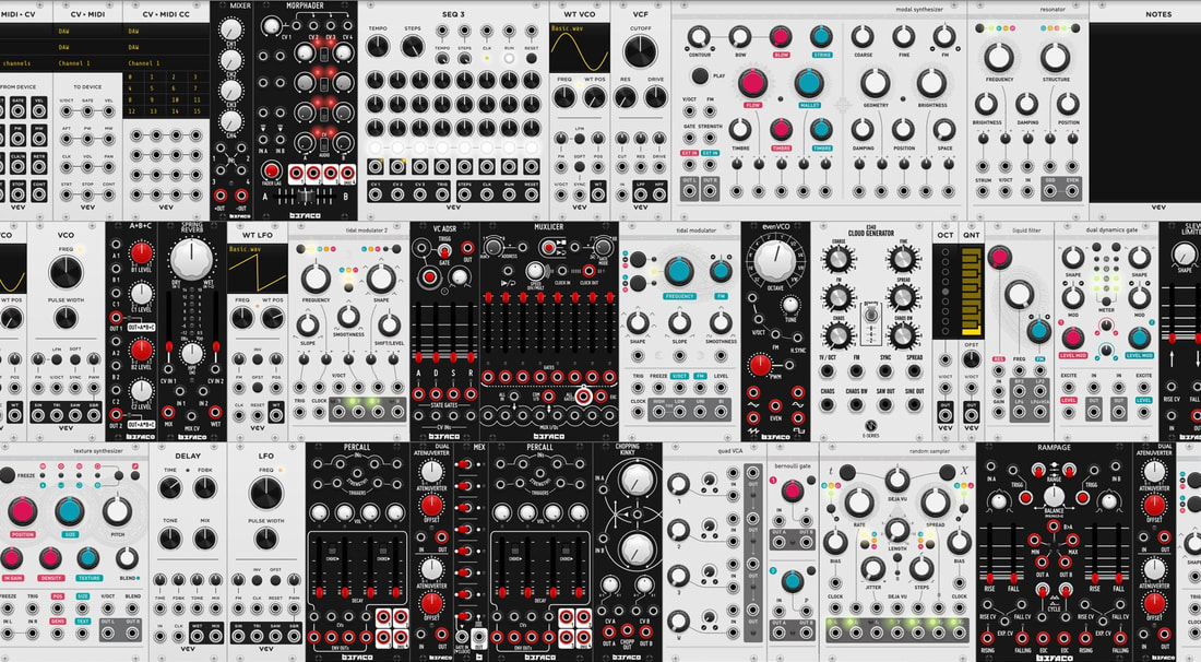

Eigene low-budget Softsynths haben es meiner Beobachtung nach, immer etwas schwer. Hast du mal überlegt, dass als VCV Rack Modul anzubieten?
Ich finde diese Idee inzwischen sehr gut. Aus meinem Projekt könnte ich einen der Oszillatoren und den Texturgenerator jeweils als eigene Module auslagern.
Dadurch würde der Druck entfallen, auch das ganze Drumherum mit zu entwickeln.
Zum Einstieg mache ich mich mit Modularsystemen und mit VCV Rack etwas vertraut.
Entwickeln von Modulen für VCV Rack scheint straightforward zu sein.
Benötigte GUI-Elemente (Slider, Buttons usw.) und Hilfsfunktionalität wie z.B. für FFT, Parameter-Abfrage, Speicherung des Modul-Zustands usw., die ich bisher von JUCE nutze, sind grundsätzlich auch in der VCV Rack API vorhanden.
Ich müsste nur den grundlegenden Build-Prozess in CLion zum Laufen bringen (und für VCV Rack zurück auf C++11 gehen) und könnte dann entsprechend umstellen.
