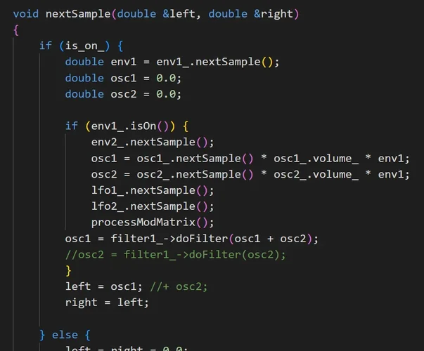

Meine Implementierung war Audioratebasis also samplegenau, was aber auch ganz schön Rechenzeit frisst. Der Synth war ja völlig nur zum Testen, habe dafür ja auch kein VST-SDK oder so was genutzt, sondern nur Portaudio um einen Audiobuffer zu haben, den ich füllen kann, und dann eben Qt, damit ich eine GUI zur Steuerung habe. Rest war alles handgemacht.
meine Renderloop hier mal, aber wie gesagt, das ist alles Testcode, nix effektives
Danke für das Beispiel.
Eine sample-genaue Umsetzung mit Audio-Rate finde ich auch am besten nachvollziehbar.

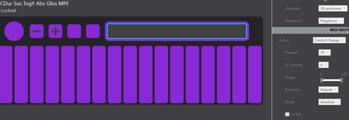

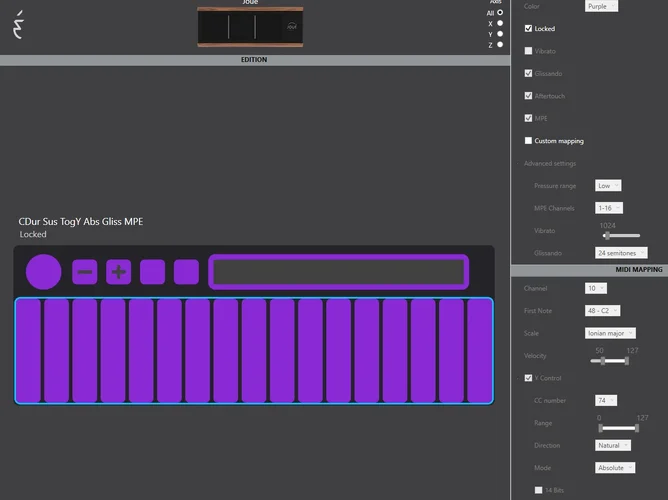

Falls jemand wissen möchte, wie der Joué Controller mit dem Scaler-Modul für diese und die anderen Demos konfiguriert wurde, hier ein paar Screenshots aus dem Joué-Editor, die die verwendeten Einstellungen zeigen:
Glissando, Aftertouch und MPE sind grundsätzlich aktiviert, Advanced Settings stehen auf den Defaults.
Im "Midi Mapping"-Bereich ist eine diatonische Belegung (Ionian Major mit First Note 48 - C2) ausgewählt.
Velocity-Bereich ist 50..127.
Y Control ist aktiv, geht an MPE Slide (CC 74), hat die natürliche Richtung und ganz wichtig: nutzt den Absolute-Mode (d.h. das initiale MPE-Timbre entspricht bereits der Anschlagsposition auf der Taste).

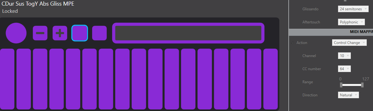

Der linke Button wirkt als Sustain-Pedal:

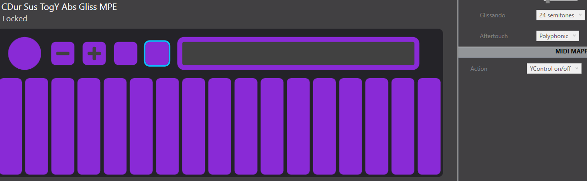

Der rechte Button kann genutzt werden, um die Steuerung von Slide/CC74 über die Y-Position ein- oder auszuschalten
(im Off-Modus wird fest der mittlere Wert 64 genutzt):

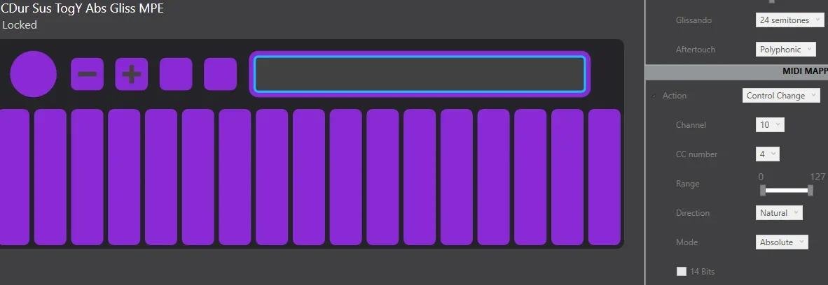

Der Strip fungiert als Modwheel (das wurde in den Demos aber bisher nicht genutzt):
