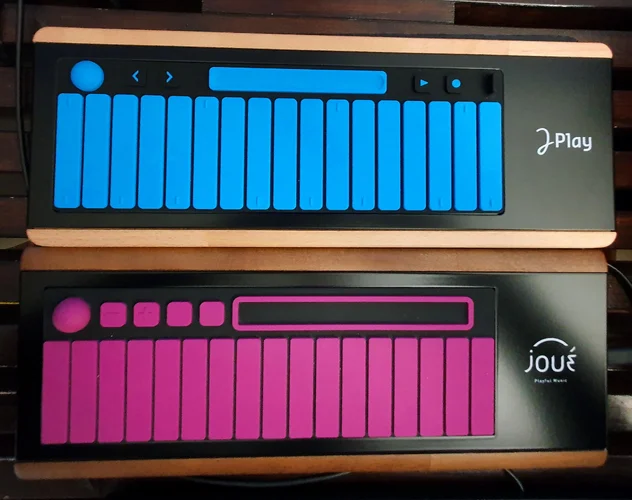

Der Grund, bisher spielte ich auf zwei Joué-Controllern mit Scaler bzw. Keys-Auflage:
Bei diesen schätze ich die feinfühlige Ansprache und gute Steuerbarkeit von Y-Position (CC74) und Vibrato.
Die Joué-Controller verwende ich ausschließlich im "Absolute Y"-Modus, bei dem die Anschlagsposition der "Taste" in Y-Richtung unmittelbar dem CC74-Wert beim Erklingen der Note entspricht.
(Es gibt auch einen "Relative Y"-Mode, bei dem jede Note z.B. mit einem CC74-Wert von 64 startet und dann erst durch späteres Ändern der Y-Position des Fingers im Timbre verändert wird. Für diesen Modus habe ich keine Verwendung).
Nachteilig am Joué mit dem Scaler-/Keys-Modul (das als einziges den Absolute-Y-Modus kann) ist der geringe Tonumfang, die schlechte Unterscheidbarkeit der Tasten und (aus praktischen Gründen) die Einschränkung auf diatonische Skalen. Zwar könnte man auf eine chromatische Skala umschalten, aber dann schafft jeder Controller kaum 1,5 Oktaven, und eine Orientierung wird noch einmal schwieriger.

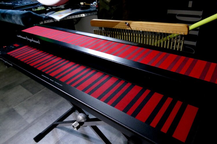

Mein aktuelles Setup schaut so aus:
Continuum Full Size
Continuum 70s6X

Bei dem alten Full Size Continuum wurde die Druckfarbe der Halbtöne recht dick aufgetragen und ist etwas rauh.
Man kann also wunderbar auch die Töne treffen, ohne ständig hinzuschauen, auch Akkorde sind damit leichter zu spielen..
Das neuere Continuum hat eine völlig glatte Oberfläche, man spürt da also nichts.
Dafür sieht man am Display sehr schön, wie sauber man die Töne trifft, hat auch was.
