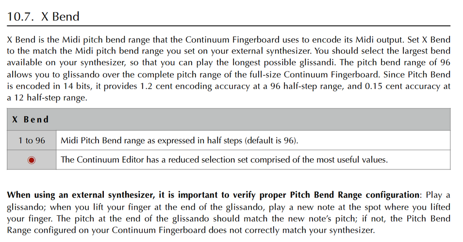

Um mit meinem Continuum (das alte große) als Controller einen externen SoftSynth (Equator 2, Plugin auf PC) zu spielen, müsste ich die Pitchbend Range des Continuums ändern.
Im Manual von 2017 unter 10.7 steht wie es geht (Bild 1). Also vom default Wert 96 auf einen niedrigeren Wert stellen.

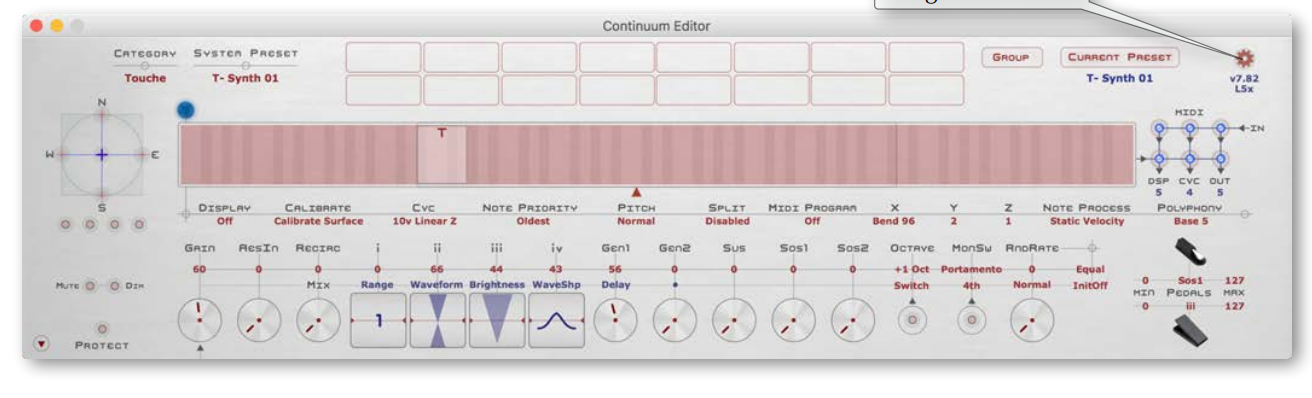

Im diesem Manual abgebildeten Editor sieht man u. a. die Bereiche "X, Y, Z" und unter "X" steht der Wert "Bend 96" (Bild 2). In diesem Editor ist es vermutlich recht einfach die Range zu ändern.

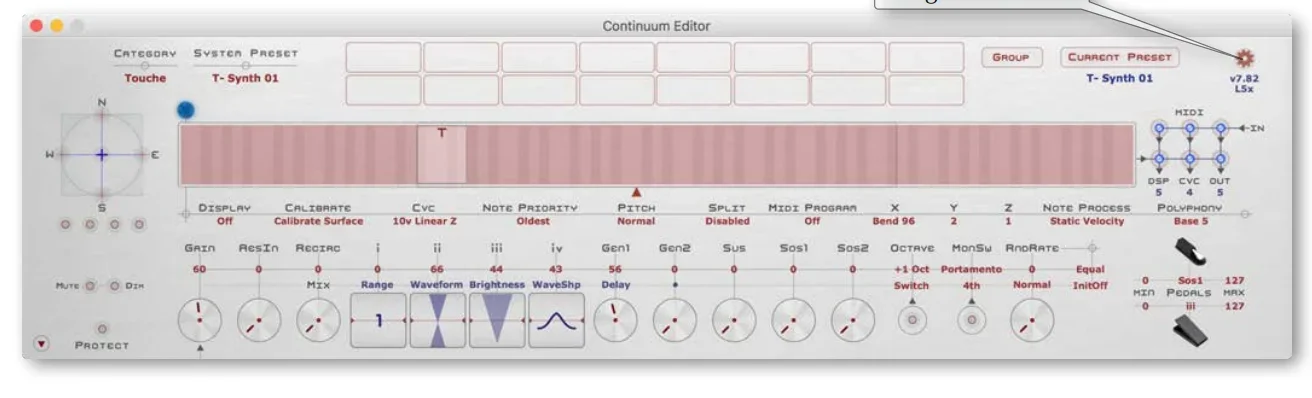

ABER und das ist jetzt mein großes Problem: Im aktuellen Editor gibt es den Bereich mit "X, Y, Z" mit dem Wert "Bend 96" unter dem "X" offenbar nicht mehr (Bild 3)!
Oder übersehe ich da etwas?
Ich verstehe das nicht. Ich finde keine Möglichkeit mehr die Range zu ändern!
Das kann doch eigentlich nicht sein, dass die eine so grundlegende Funktion, die 2017 noch im Editor war, inzwischen aus dem aktuellen Editor entfernt wurde!?

Falls jemand anders auch mal das Problem haben sollte, hier ist die Lösung (aus dem Gearspace Forum):
Zitat: "Try clicking on "C3," which is under the "Controls 1" block on the far left side, third block down. Then look at the settings available immediately to the right of that "Controls 1" block after you've selected "C3."
