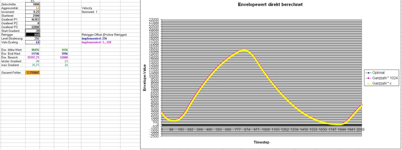

M.i.a.u.: ssssssssssss14316

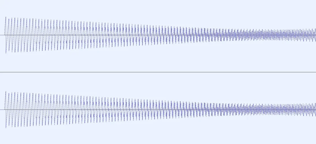

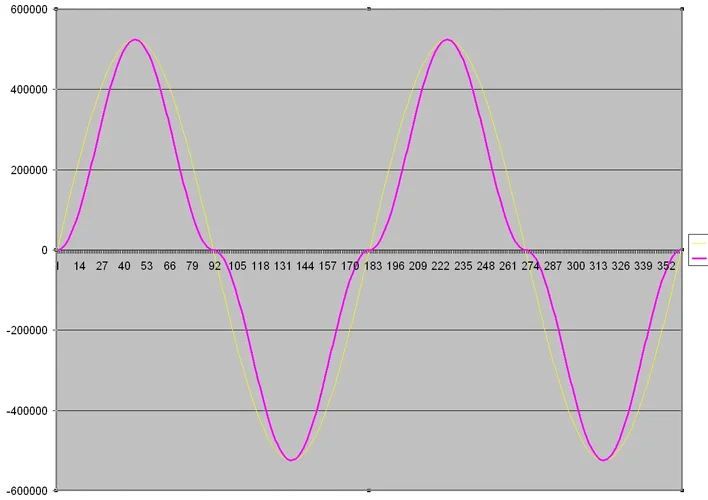

Mein Synth rechnet intern mit einer Bitbreite von 20 Bits und einer Samplerate von 96 kHz, das Audiointerface läuft mit 18 Bits und 48 kHz, und ich wollte a) nicht einfach zwei Bits und jeden zweiten Sample wegwerfen und b) Antialiasing machen.
Perfekt wäre z.B. immer jeweils vier aufeinanderfolgende Samples gleitend zu addieren und dann durch 16 zu teilen. Rechnerisch kein Problem (/16 geht mit Shift-Operation). Damit sind bis 24 kHz auflösbar (braucht man nicht). Das Ergebnis ist aber unbefriedigend, man hört und sieht im Ergebnis immer noch Aliasing-Artefakte.
Also dachte ich, nehme ich jeweils 6 aufeinanderfolgende Samples und teile /24 (mit "normaler" Division). Als Ergebnis kommt man bis 16 kHz, aber es ist die Hölle, da der Prozessor zu viel Rechenzeit braucht und somit Samples verliert (s.o.).
Ungeliebte Lösung: ich addiere immer jeweils 8 aufeinanderfolgende Samples und teile dann durch 32, das geht wieder mit Shift-Operationen und rechnet schnell. Jetzt sind jedoch nur noch Frequenzen bis 12 kHz auflösbar, aber empirisch (nicht-audiophile Hörprobe ;-) ) ist das beste von allen: keine Artefakte und die hohen Töne werden kaum beschnitten. In einem Alter hört man so hohe Freuqnzen eh nicht mehr :D
Beim Berechnen der Frequenzen bei Pitchbending geh ich genauso vor und es funktioniert auch hinreichend gut (Pitchbend-Range ist mittlerweile dynamisch konfigurierbar bis maximal +-24 Semitones).

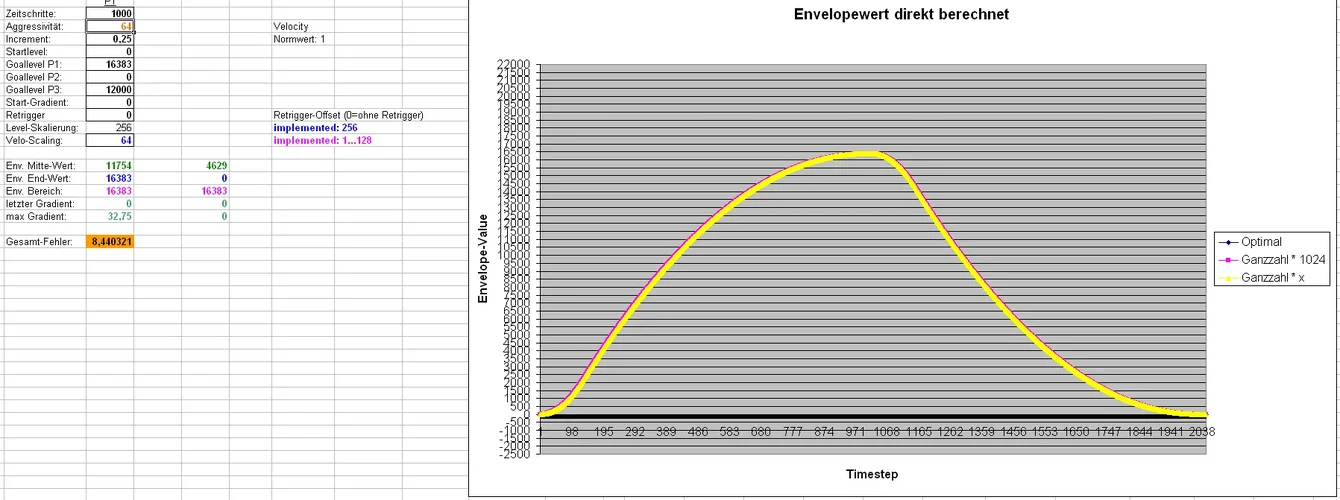

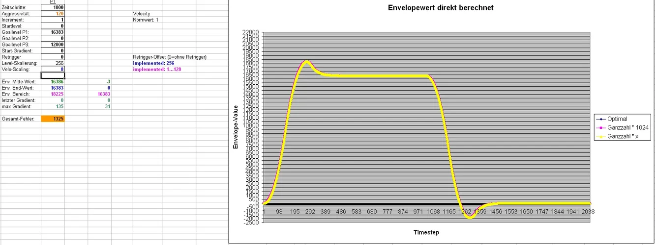

2. Envelope-Kurven werden jetzt berechnet (statt wie vorher aus Tabellen erzeugt zu werden)
Der Wert einer Hüllkurve im Verlauf der Zeit wird schrittweise berechnet, jeder Schritt neu unter Einfluß von Parametern wie Rest-Zeit, aktuell verbleibender Abstand zum Level-Zielwert, "Aggressivität", maximale Steigung (welche ihrerseits z.B. wieder abhängen können von Velocity, Aftertouch...). Hiermit wird ein Hüllkurvenverlauf erreicht, welcher der "analogen" Realität näherkommt. Ein entscheidender Effekt ist, daß die Hüllkurve beim Start einer neuen Phase nicht mit Steigung Null beginnt (wie vorher), sondern die Steigung einer ggf. noch aktiven Phase "mitnimmt" und schrittweise anpasst (z.B. wenn in der Release-Phase neu getriggert wird, sichtbar am Anfang der Kurve in Screenshot 3). Es gibt also keine aprupten Steigungsänderungen mehr.
Die Attack- oder Release-Velocity bestimmt dabei maßgeblich den dynamischen Verlauf der Hüllkurve, bei hoher Velocity sind sogar Überschwinger möglich ;) (siehe Screenshots aus Excel-Diagramm: Nr1 flacher Verlauf bei Velocity=64, Nr2 steiler Verlauf bei Velocity=120, Nr3 wie Nr1 aber mit Retrigger aus noch aktiver Release-Phase).
Neu ist auch die Option, die Hüllkurve adaptiv früher zu beenden, wenn der Zielwert erreicht wurde z.B. bei hohen Velocity-Werten oder beim Retrigger-Fall. Dies würde, wenn aktiviert, z.B. bei Bild 2 nach ca. 1/3 der Zeit eintreten, ist hier bei der Excel-Berechnung jedoch nicht berücksichtigt (daher der lange statische Verlauf in der Mitte).

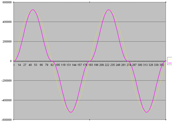

4. Weitere Waveforming-Optionen
BitInverter: hiermit lässt sich z.B. eine steigende Sägezahnschwingung effektvoll in eine fallende Sägezahnschwingung überblenden
BitCrusher: experimentell.... wird m.E. überbewertet.
Option "x * abs(x)".... wie soll man es beschreiben.... am Beispiel von Sinus siehe 5. Screenshot. Gibt mehr Dynamik und Nulldurchgänge mit Steigung Null (experimentell für Modulationseffekte).

6. SuperSaw-Optionen

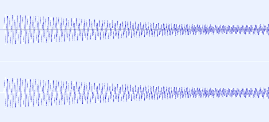

Ich beschäftige mich ja, wie auch Rolf Degen mit seiner Jeannie, seit einiger Zeit mit den Möglichkeiten zur Erzeugung von SuperSaw-Sounds. Interessant hierbei auch die Eigenheiten bei digitaler Klangerzeugung (hier per DDS = Direct Digital Synthesis), vor allem im Zusammenhang mit Punkt 5:
Bei freilaufenden Oscillatoren "trifft" man beim Anschlag immer an eine zufällige Stelle der Wellenform. Lässt man die Oscillatoren jedoch beim Anschlag alle synchron bei Phase Null starten, bekommt man sehr interessante Sound-Effekte bei aktivem DeTune (für SuperSaw). Hörbeispiel hängt an (zuerst gänzlich ohne Filter, dann mit Filter), in der Waveform sieht man auch den synchronen Start und die fortlaufende Verstimmung. Die Stärke dieses Effekts lässt sich wiederum über kontrolliertes "DePhasing" beinflussen.
@Rolf Degen: solltest du mit deiner Jeannie auch mal versuchen :)
7. Multichannel-Option
Im Unison-SuperSaw-Modus mit DeTune werden die 12 verstimmten Oscillatoren abwechselnd auf die beiden Stereo-Kanäle verteilt.
BTW Es gibt immer noch niemanden der das Ding ernsthaft spielen könnte, also es ist ein reines Bastlerprojekt ;)

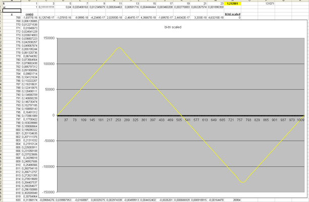

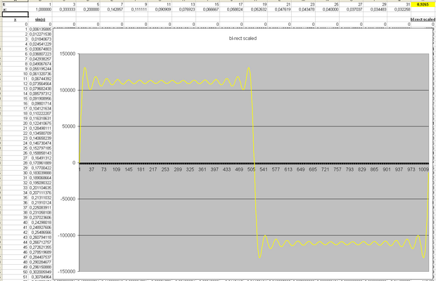

Da ich nun auch andere Waveforms in diesem RAM ablegen kann, habe ich nun ganz nebenbei einen einfachen Wavetable-Synthesizer. Zur Zeit kann er aber nur 32 Tabellen mit jeweils 1024 Samples.
Tabelle #0 enthält die Standard-Cosinus-Welle (die ich per Default immer drinlasse, da diese benötigt wird für die LFOs im Stringmodus und für die Amplitudenmodulation im Ramp-FM-Modus.
Tabelle #1 bekommt erstmal eine bandbreitenlimitierte Dreieck-Waveform und
Tabelle #2 bekommt eine bandbreitenlimitierte Rechteck-Waveform (50:50).
Frage an die Schwarmintelligenz und vielleicht auch an @rolfdegen im Speziellen:
Habt ihr schonmal bandbreitenlimitierte Waveforms selbst erstellt? Bis zu wieviel Harmonischen Anteilen kann man da gehen? Oder ist das empirisch?
Meine Dreieck-Waveform geht erstmal bis zur 23. und die Rechteckwaveform bis zur 31. Harmonischen (siehe Screenshots vom Excel, mit dem ich die erzeugt habe).
