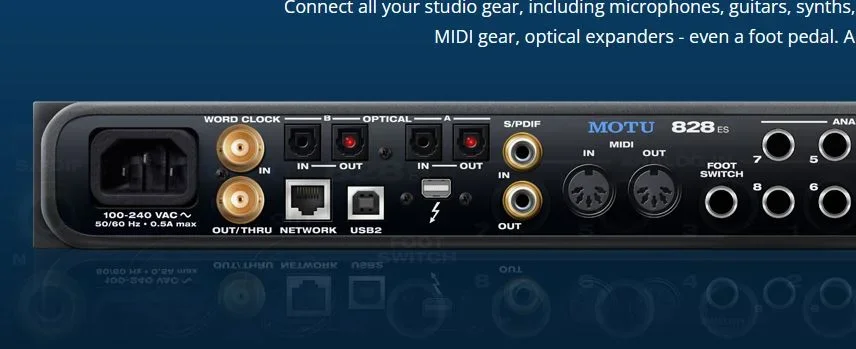

Kann mir einer sagen, was das hier für´n Anschluss sein soll? Thunderbolt, das ist klar, aber die Anschlussform habe ich so noch nicht gesehen.
Was brauch ich da für´n Kabel, um das Interface am Minimac anzuschließen?
Sind die kompatibel? Was nehme ich da jetzt für´n Kabel?
Die allgemeine Empfehlung ist, dass man am besten die Apple Adapter und Kabel verwendet, auch wenn es teuer ist.

Die Preise sind aber satt. 85€ nur um TB zu nutzen. Aber ich könnte auch mit dem USB3 Kabel auch direkt
an den TB Anschluss ran?
  • #27
Du kannst auch einfach das Interface per USB nutzen (der TB-Port am Mac nimmt direkt USB). Ich würde aber den Anschluss per TB am Interface empfehlen (Adapterlösung + TB-Kabel), weil das Interface dann nochmal bessere Latenzen hat.
