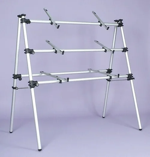

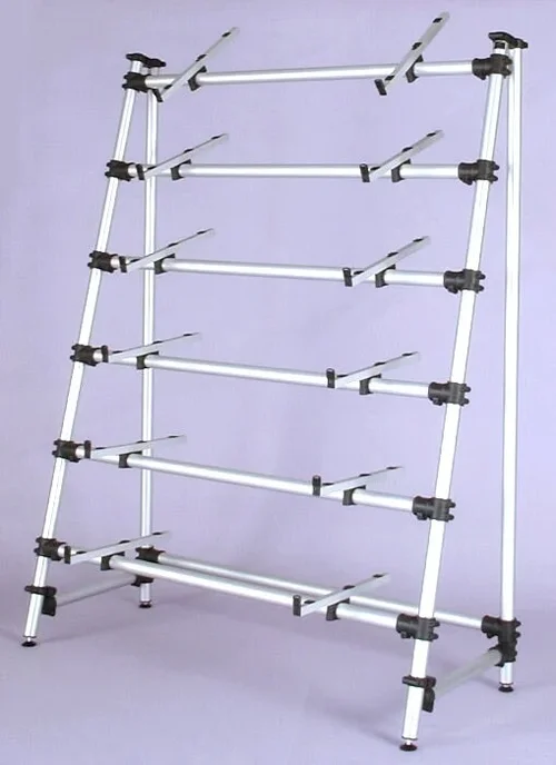

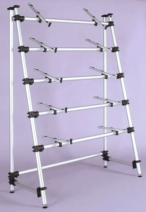

Ich spar mir grad apaar Schilling weg für zwei Keyboard Stands und habe eine frage zwecks der comfortableren bedienbarkeit der Synths!
Ich habe leider noch keine der Stands in echt gesehen und frage mich, mit welcher Version ich glücklicher werde!
kommt es mir nur so vor oder hat man bei dem 5D einbisschen mehr Patz zwischen den Synths? Mein Auge spielt mir gewiss nur einen Streich weil es sind ja beide Stands 52cm tief und wahrscheinlich auch absolut identisch!
Also wenn ich bei dem 6D die unterste Halterung nicht anbringe hätt ich zu 100% eine 5D? Oder andersrum wenn ich beim 5D eine Stufe mehr anbring, hätt ich eine 6D?
wär cool wenn jemand beide hat und mir seine Pros/Cons benennen könnte! Habt Ihr Euch irgendwelche Hacks miteingebaut um Eure Synth noch einbisschen mehr raustehen zu lassen oder gar irgendwelche Schubladenschieber mit Arretierung miteingebaut?

Nimm auf keinen Fall einen aus der D-Serie sondern so einen...
Weil : Sehen zwar mächtiger aus, kosten aber faktisch keinen Platz mehr, die verbrauchte Grundfläche ist gleich.
Aber Du kannst die Keyboardaufnahmen auf gleicher Ebene zu Dir her und von Dir weg verschieben, das ist Gold wert.

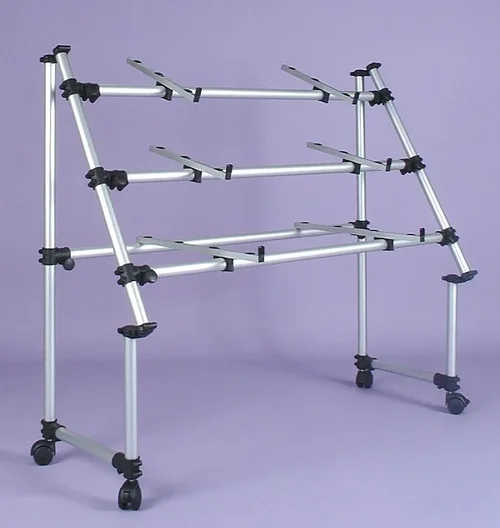

Ich hab den 4R in der 140er Ausführung hier.
Der ist TipTop!
Die Rollen sind Gold wert!
Wenn die Bremsen gelöst sind, kann man den Ständer gut hin und her schieben, ohne daß der Studioteppich Falten schlägt.
Ansonsten steht der bombenfest wie einzementiert - da wackelt und wippt absolut nix.

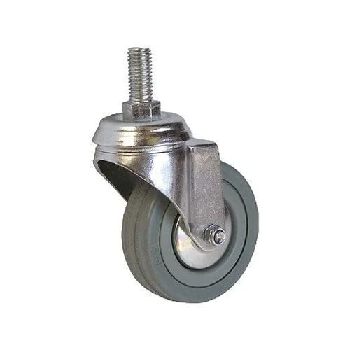

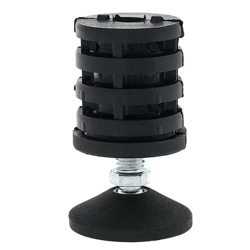

Ich habe die beim Thomann bestellt, weil lieferbar und hole im Baumarkt die, weil günstiger als Jaspers:
M.i.a.u.: rsda1980
Den 4R hab ich mir auch überlegt! auf den oberen "D" kann man keine grösseren Diameter-Lastenrollen anbringen oder schon? Ich denke das hätte dann auswirkungen auf die Rohrstabilität, wenn man den Stand voll beläd oder?
Eher nicht. Habe irgendwo gelesen, dass nur senkrechte Belastung geht.
Ah, hier: Zitat:
Rolle 65 mm für Rohr 37,8 mm, Durchmesser 65 mm, mit Gewindestopfen zur Fixierung der dreh- und feststellbaren Rolle in einem senkrechten Rohr.
Nur passend für unsere Racks und Ständer mit senkrechten Rohren.

Habe Deine Frage nicht wirklich verstanden.
Du kannst aber alles frei in jede Richtung verschieben, verdrehen usw. Also jeden Winkel in jeder Höhe an jeder Stelle.
Willst Du oben etwas schwereres draufmachen, installierst Du einfach ein 2. Rohr als Stütze.

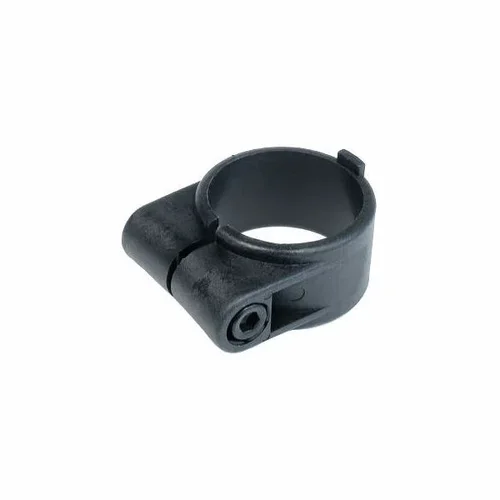

Es gibt dafür die Schellen, die man nachträglich (de-)montieren kann ohne den Ständer auseinanderzunehmen.
Fakt ist : Dieser kann alles, was die D ermöglichen. PLUS die Option, horizontal vor-und zurückzuverschieben.
Eigentlich müßte er 3D heissen, weil Di im Raum komplett frei anordnen kannst.

Die Rollen in schrägen Rohren zu montieren ist vermutlich nicht die beste Idee.
Punkt 1: Das Gewicht von Ständer und Keyboards drückt so nicht von oben auf die Gewindestange sondern seitlich. Mit genug Gewicht verbiegt sich das bestimmt prima.
Punkt 2: Wenn die Rollen schräg stehen, können sie sich nicht mehr von allein in die gewünschte "Schieberichtung" drehen/ausrichten. Wer mal einen Einkaufswagen aus dem Supermarkt mit verbogenen Rollen schieben durfte, weiß sicher, wovon ich rede.
Von daher macht das mit den Rollen nur Sinn, wenn die Ständerrohre senkrecht stehen.
Übrigens bei den Rollen aus dem Supermarkt auch dran denken, daß du zu den abgebildeten bremsenlosen Rollen auch noch mindestens 2 Stück mit eingebauter Feststellbremse nimmst.
…wenn man einen Typ R nimmt (oder dazu umbaut) unbedingt eine Querstange ganz unten mittig vorsehen. Siehe Produktbild bei Thomasch. Durch das zusätzliche Gelenk in den beiden seitlichen Stangen (die aus dem „A“ eben das „R“ im Profil machen, damit man Rollen verwenden kann), ist der Ständer ansonsten relativ wackelig. Daher finde ich mit Rollen eigentlich die Rack-Ausführung sinnvoller.

Was ich aber hernehmen würde, ist so eine Schelle als Drehsicherung!

Teuer finde die meisten Einzelteile von Jaspers nicht. Ein 60cm Rohr kostet nur um die 5.-€
Die Rollen sind teuer, deswegen Baumarkt.
