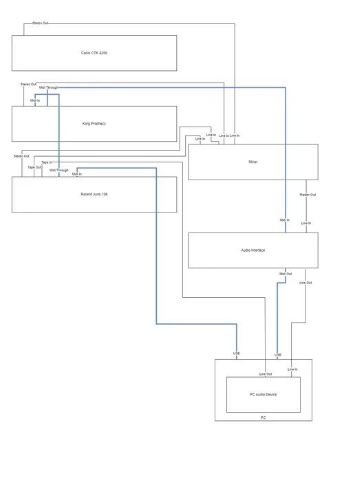

Ich habe mal dieses Schaubild angefertigt. Kann ich das so anschließen? Funktioniert das? Oder habe ich irgendwo einen Fehler oder eine Schleife drin?
nur, dass du nicht von USB am PC an MIDI In am Juno gehst, sondern wenn dann vom MIDI OUT am Interface zum Juno (und den anderen Synths).
Das Interface verbindest Du nur per USB mit dem PC, da geht dann sowohl Audio als auch Midi drüber (in beide Richtungen).
