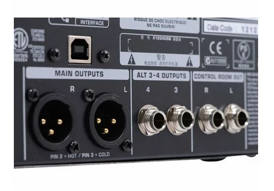

Bisher habe ich nur diese gefunden (mit alt ausgang):
Behringer Xenyx X1204

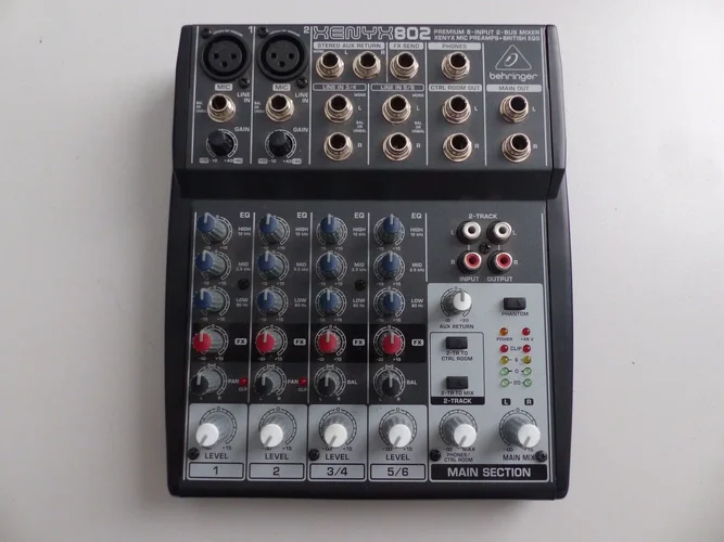

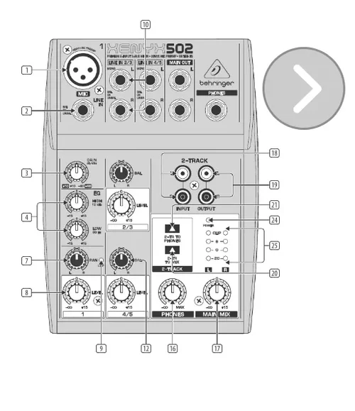

aber ich sehe bei beiden mixern keinen alternativen mix-ausgang - vielleicht hab ich da auch etwas nicht verstanden...
Ich verstehe das so, dass du submixes brauchst? Also das nur eine ausgewählte Anzahl an Kanälen an einen alternativen Ausgang gehen?
Diese Funktion gibt es (vermutlich) nicht bei Kleimixern.
Was ich kenne:
1. "Alternativer" Ausgang, der quasi den Stereoausgang vom Main out nochmal spiegelt, mit evtl. kleinen Änderungen (als z.B. kein EQ oder keine FX). Ich hab nen billigen Phonic Mixer der hat das. Chinakracher, aber noch oberhalb Bodensatz-Qualität (staune selber, schon 15 Jahre alt und geht immer noch). Nennt sich manchmal "Control Room" out oder auch "recording out", weil da z.B. FX vom Mixer nicht bei sind.
2. Kopfhörerausgang benutzen, spiegelt Main Outs 1:1.

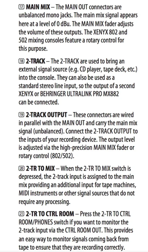

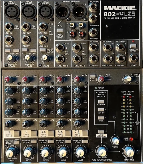

Die meisten Mackie VLZ- und einige Behringer-Mixer können das. Wenn du am Kanal die Mute-Taste drückst, erscheint das entsprechende Signal nicht mehr am Master, sondern wird an den Alt-Bus umgeleitet.
M.i.a.u.: Palindrom
OK und wo wähle ich bitte aus was da rein geht und was in den main geht !?
Dieses 2-TRACK fenster rechts? Aber was ist 2-track? Sind das die ersten beiden tracks rechts? (Hab´s gefunden :_)
Sorry wenn ich mich doof anstelle... Ich ziehe mir jetzt das manual...

Ich würde einen gebrauchten Mackie 1202 nehmen. Der hat Mute/Alt 3/4 und damit ein echter 2 Bus. Der ist irre oft verkauft worden. Sollte zu finden sein.
