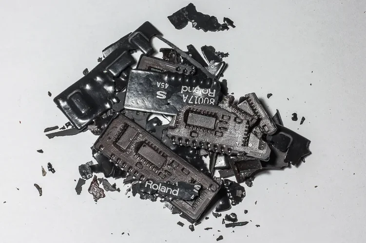

Ich wüsste nicht, dass es bestimmte Baureihen betrifft. Hast Du das irgendwo mit Beleg her? Meiner Ansicht nach hat Roland wegen den Problemen mit dem 80017 (der ja kein Chip, sondern einfach ein vergossenes Modul) den IR3R05 bei allen anderen Modellen eingeführt (also das gleiche, nur als richtigen Chip). Die Qualitätsprobleme mit den 80017 gab es ja wohl schon z.T. bei der Produktion.

Der Fehler beim A80017 ist ja, dass die Gussmasse der Module Risse bekommt (was durch starke Temperaturschwankungen begünstigt wird), dann kriecht langsam Feuchtigkeit in die Risse rein (das ist zunächst nicht leitendes, quasi destilliertes Wasser), in der Feuchtigkeit lösen sich Staubpartikel auf, dadurch werden Ionen in der Feuchtigkeit gesammelt, und jetzt wird dieser Schmodder leitend. Und dann hat man Kurzschlüsse zwischen den Beinchen der SMD-Chips auf der vergossenen Platine.

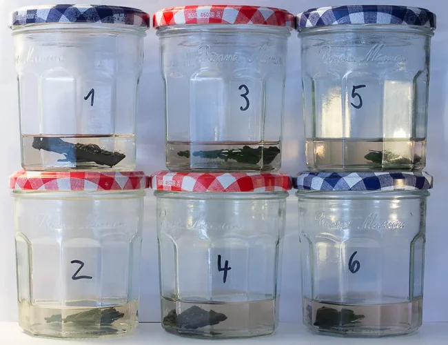

Du dramatisierst. Das ist doch nur Aceton (gibt es in jedem Baumarkt). Wer sich nicht traut bzw. keine ruhige Hand hat, der möge mir die Chips zuschicken, ich mache es für 5 Euro pro Chip. Man benötigt dazu nur Geduld und Spucke. Und Aceton. :mrgreen:
(über dieses Video hinaus - eigentlich soll es sogar so sein, dass man die "befreiten" Chips anschließend bei 60 Grad für einige Stunden bäckt - und damit den allergrößten Teil dieser Chips wieder zu Leben erweckt)

Mein MKS-30 hatte einen defekten Chip, Aceton hat es gerichtet.

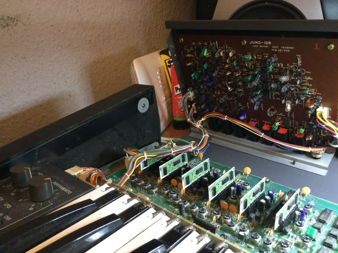

Mein Juno 106 hatte zwei defekte Chips, Aceton hat es nicht gerichtet, backen habe ich nicht probiert (ist mir neu), dort habe ich recht günstig einen VOICE CHIP FILTER IC CLONE eingebaut.

Habe bei meinem Juno 106 die Aceton-Prozedur durchgeführt.
Das Einzige was noch zu bemängeln wäre, betrifft das Resonanzverhalten bei höherer Resonanz. Hier verhalten sich die Stimmen etwas unterschiedlich.
Ich habe mir vor dem Acetonbad alle Voice Chips markiert, durch leichtes Einbiegen der Anschlussbeinchen. Beim ersten Chip das erste, beim zweiten das zweite usw. Leider waren die Kennzeichnung der Chips 2 und 4 verloren gegangen.
Und dann habe ich sie - bis auf 2 und 4 - genauso wieder eingesetzt. Ich wollte einen Neuabgleich vermeiden; doch so wie es aussieht, komme ich da wohl nicht drum herum. Das nachträgliche Tauschen der Voice Chips 2 und 4 gegeneinander war ein Erfolg, so wie es der Stimmen-Check zeigte (Juno aus, Transpose drücken, POLY 1 und POLY 2 gleichzeitig drücken). Habe alle Chips gesockelt; das war ein ziemlich filigranes Unterfangen mit einer 2x1mm Lötspitze :)

Hab das 2016 auch gemacht.... von anfangs 5 von 6 kratzenden Stimmen waren danach 5 wieder heile und eine ganz tot
diese habe ich durch einen Analogue Renaissance Clon-Chip ersezt...

Habe die komplette Kalibration meines wiederbelebten Juno 106 gemacht, und belohnt wurde ich mit einem wahnsinns Sound :)
Ich wusste nicht, dass der Juno zu so etwas fähig ist. Das betrifft die Sounds mit voll aufgedrehter Resonanz. Natürlich kann der ohne Probleme auch seine gewohnten Brot- und Butter-Songs wiedergeben.
