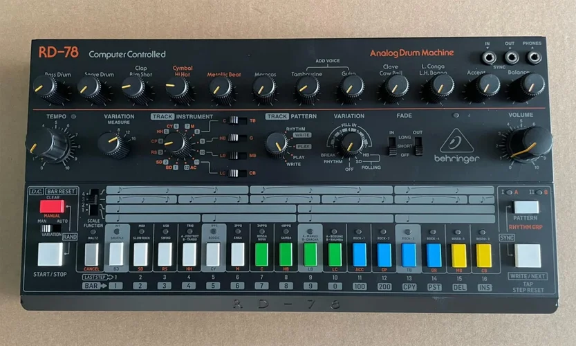

Nah dann viel spass beim "step-sequencen" - mit den farbstellungen?
Hübsches Maschinchen, aber ich kann es kaum glauben, die Kiste hat keine Trigger Outs?
Ist das allgemein so, dass Behringer solche Dinge einfach vernachlässigt?
Mit hätte mir das Kistchen wahrscheinlich irgendwann einmal gekauft.
Hm, nice! Da werde ich wohl auch noch zu einem Drum Klassiker Nachbau kommen. 808,909 und 606 Nachbauten vom großen B habe ich nicht gekauft weil ich Drumstation und Acidlab Drumatix besitze. Aber so ein CR78 würde Sinn machen zuzulegen. Sieht zum küsse und abschlabbern aus :verliebt:
