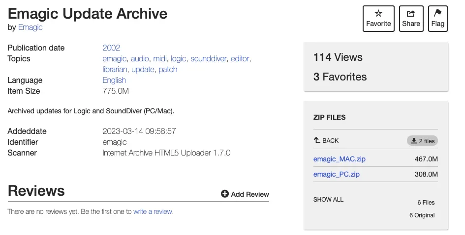

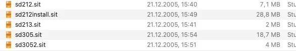

Schau mal hier, MAC Probedownload funzte hier & es sieht so aus als wenn die Sounddiver Versionen im Archiv komplett am Start sind, wenn ich mich nicht`irre.

Ich lade grade den Download - und werde das dann ausprobieren! Besten Dank.
