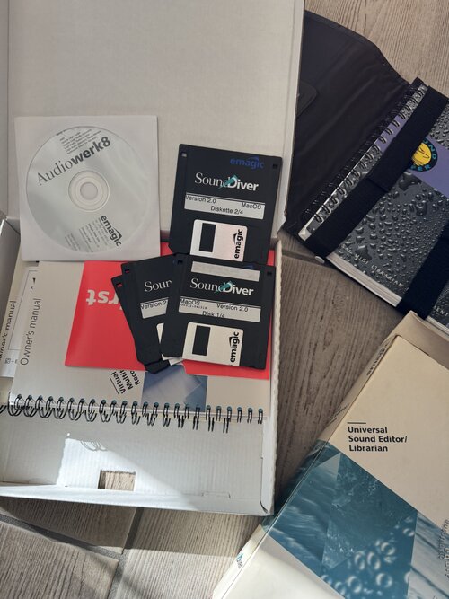

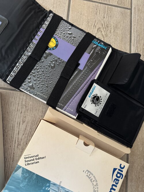

Ich hab auch mal gesucht, aber eine CD konnte ich beim besten Willen hier nicht finden.
Nur Disketten. Sogar noch vom Vorgänger Sound Surfer.
Würde Dir das helfen, @Moogulator ?
edit: @fanwander war schneller. Dann ist ja gut :cool:

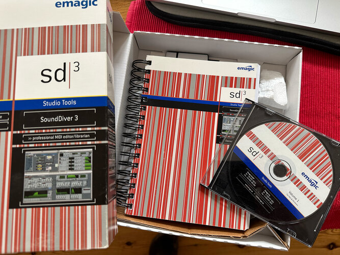

  • #67
Ha ha, ich habe ihm auch gerade geschrieben, weil ich auch noch eine SD3-Version hier liegen habe.
M.i.a.u.: Christian Böckle und HairyHands
