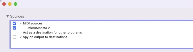

Ganz konkret mal zum Micromonsta 2: Hat dieser vielleicht 2 virtuelle MIDI Ports am USB und nutzt nicht den Ersten zum Datentransfer oder kann der auch Audio über USB (der "alte" konnte das ja nicht)? Die Ports in der Reihenfolge siehst Du in der Software "MIDI Monitor".
  • #779
Nein, der MM2 hat nur einen Port und nutzt USB nur für MIDI. Am Strombedarf liegt es auch nicht, der MM2 zieht 260 mA, der Move erlaubt 500 mA.
  • #780
Dann ist da irgendwas anderes faul, wäre nicht das erste Mal bei solchen Geräten (siehe NDLR). Ich nahme mal nicht an,d aß Du Zugriff auf einen Windowsrechner hast, sonst könntest Du das USB Descriptor Tool von Thesycon nutzen und dessen Ausgabe (Textdatei) an Ableton schicken.
Ich muß mal schauen, ob es ein solches Tool auch für den Mac gibt. War mal Teil von XCode und nannte sich USBProber.
UPDATE: Das hier soll auch mit aktuellen macOS funktionieren: https://github.com/vulgo/IORegistryExplorer/releases/tag/v2.1
Hier (letzter Post ganz unten) wird ein Weg beschrieben, wie man auch aktuell an das USBProber Tool kommt:
(dazu muß man sich auf der Developer-Seite mit seiner Apple-ID einloggen, um an die Downloads zu kommen)
Im System Profiler aka Systembericht findet man unter USB zwar auch Details, aber die sind nicht so ausführlich. Dort wird aber die Geschwindigkeit des USB-Geräts genannt, das kann schonmal wichtig sein, denn Move unterstützt laut Aussagen von Produktmanager Johannes nur "low speed"( 1,5MBit/s) und "full speed" (12MBit/s) Geräte, aber nicht "high speed" (480Mbit/s). In den Tools steht da nur eine Zahl, dort bedeutet "0" dann low speed und "2" full speed. Letzteres wird meist von Geräten angemeldet, die Audio über USB können.
Zu den Deskriptoren findet man hier eine Erklärung: https://www.beyondlogic.org/usbnutshell/usb5.shtml
